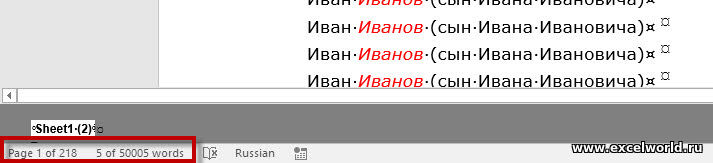

bmv98rus Дата: Суббота, 16.02.2019, 14:50 | Сообщение № 9
Сообщений: 4149
Репутация: 772 ±
ну да, размножил Ваш пример на 10000 и при вставке в ворд есть проблема, но ведь мы то не простаки, знаем что из Excel можно сохранить в HTM, его загрузить в Word, все сделать, а после уже перенести опять в Excel.
Короче, если задача разовая или редкая, вариант полностью рабочий.

bmv98rus Дата: Суббота, 16.02.2019, 15:30 | Сообщение № 13
Сообщений: 4149
Репутация: 772 ±
Жутко тормозит Word.
Ну не молния ,
но работает
К сообщению приложен файл: 1595067.jpg (22.9 Kb)

HuKoJIau4 Дата: Суббота, 16.02.2019, 15:40 | Сообщение № 14
Сообщений: 12
Ну не молния
У меня Word виснет... это извращение.
Ну не молния

bmv98rus Дата: Суббота, 16.02.2019, 16:30 | Сообщение № 20
Сообщений: 4149
Репутация: 772 ±
У Вас неправильный Word, он неправильно виснет.
Я показал, что проделал на 10000 строк, это заняло меньше минуты всех действий. Просто в следующий раз потребуется изменить условие, и потребуется другой макрос, а вместо этого просто нужно осваивать и применять прочие инструменты.
