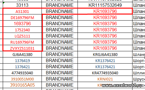

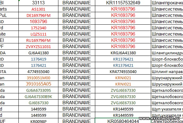

Добрый день. Возможно ли в Эксель реализовать такую задачу? Исходник - таблица по аналогам (номера замен) автозапчастей. Первые 2 колонки - Бренд/номер аналога Вторые 2 - Бренд/номер оригинального номера. У оригинального номера от 1 до 10 номеров замен (аналогов) Соотв, в колонке номер-оригинала имеются дубли по количеству номеров-замен (см.скриншот) Задача: Удалить дубли оригинальных номеров с переносом всех аналогов, которые относятся к этому номеру, в отдельную строку через запятую В результате должно получиться колонка оригинальных номеров без дублей, а аналоги перечислены в одной ячейке через запятую
