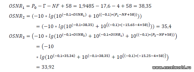

Alexgol8 Дата: Пятница, 08.03.2019, 19:28 | Сообщение № 21
Сообщений: 36
Продолжение методики 2$IMAGE1 и
К сообщению приложен файл: 5346039.png (55.6 Kb) · 4532661.png (56.5 Kb)
СообщениеПродолжение методики 2$IMAGE1 и
Автор - Alexgol8
Дата добавления - 08.03.2019 в 19:28

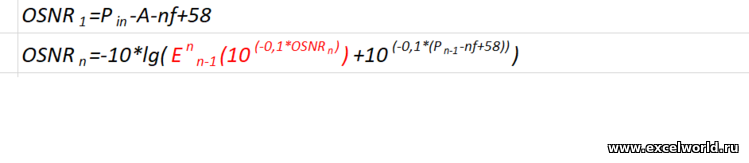

Alexgol8 Дата: Суббота, 09.03.2019, 21:51 | Сообщение № 22
Сообщений: 36
Добрый вечер !
Есть формула (сверху -0,1*Kn). Где Kn функция с зависимостью от n. При n=2 известно значение функции, оно числовое, пусть равно D
n меняется с интервалом (целочисленное значение=1), т.е. 2,3,4......
Как загнать эту функцию в Excel ?
Предполагаю, что это разновидность арифмитический прогресии (получается
К сообщению приложен файл: 5496343.png (1.1 Kb) · 8082079.png (1.0 Kb)
Сообщение отредактировал Alexgol8 - Суббота, 09.03.2019, 21:52
СообщениеДобрый вечер !
Автор - Alexgol8
Дата добавления - 09.03.2019 в 21:51
bmv98rus Дата: Суббота, 09.03.2019, 22:38 | Сообщение № 23
Сообщений: 4149
Репутация: 772 ±
=sumproduct(10^(-0,1*(row(a1:index(A:A;N1))))
Где N1 = это значение N
c этих пор ничего не поменялось
Сообщение отредактировал bmv98rus - Суббота, 09.03.2019, 22:40
Автор - bmv98rus
Дата добавления - 09.03.2019 в 22:38
Alexgol8 Дата: Воскресенье, 10.03.2019, 07:58 | Сообщение № 24
Сообщений: 36
bmv98rus, я еще раз прошу подробнее описать выражение (row(al:index(A:A;N1))), что Вы хотели этим сказать. Выложенное здесь
не работает (excel выдает ошибку).
Сообщение отредактировал Alexgol8 - Воскресенье, 10.03.2019, 07:59
Сообщениеbmv98rus, я еще раз прошу подробнее описать выражение (row(al:index(A:A;N1))), что Вы хотели этим сказать. Выложенное здесь
Автор - Alexgol8
Дата добавления - 10.03.2019 в 07:58
bmv98rus Дата: Воскресенье, 10.03.2019, 08:34 | Сообщение № 25
Сообщений: 4149
Репутация: 772 ±
Alexgol8,
=index(A:A;N1)
укажет на ячейку в строке N1
=a1:index(A:A;N1)
-диапазон от A1 до A(N1)
=row(a1:index(A:A;N1))
при использовании массивной функции выдаст массив целых,положительных чисел от 1 до N1
ну а далее это используется для вычислений.
Обратите внимание в формуле у вас К то есть то нет. Предположим что есть и эти значения расположены в столбце B для общего случая B2:B21 и N=20
Тогда допустим сумма произведения -0,1*Kn запишится массивной формулой так
=sum(-0,1*B2:B21)
или не массивно
=SUMPRODUCT(-0,1*B2:B21)
Если N переменная величина и например 5, то
=SUMPRODUCT(-0,1*B2:index(B2:B21;5+1)
Сообщение отредактировал bmv98rus - Воскресенье, 10.03.2019, 09:07
СообщениеAlexgol8,
=index(A:A;N1)
=a1:index(A:A;N1)
=sum(-0,1*B2:B21)
или не массивно
Автор - bmv98rus
Дата добавления - 10.03.2019 в 08:34

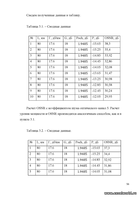

Alexgol8 Дата: Воскресенье, 10.03.2019, 09:28 | Сообщение № 28
Сообщений: 36
bmv98rus, Pelena - в предыдущей теме bmv98rus сказал, что ему тема не интересна, более никто не ответил. Хотя вопрос остался открытым, т.к. решение не работает ....
Спасибо за расшифровку, но ещё раз говорю, это не работает.
Давайте пойдем другим путем. Вот несколько формул, пожайлуста, опишите математическую зависимость между ними в общем виде и напишите что надо внести в Еxcel. При этом меняются только величины P1 и P2 (известны). Суммарно OSNR будет N (на приведенном фрагменте для примера указаны только 1,2,3 для понимания принципа формирования последовательности).
Кстати, Вы обратили внимание, что диапазон расчета теперь идет от N до N-1 (было от 2 до N-1) ? Функция Kn
А на другой форум обратился потому-что пока не получил готового решения на этом :)
К сообщению приложен файл: 6500644.png (32.3 Kb)
Сообщениеbmv98rus, Pelena - в предыдущей теме bmv98rus сказал, что ему тема не интересна, более никто не ответил. Хотя вопрос остался открытым, т.к. решение не работает ....
Автор - Alexgol8
Дата добавления - 10.03.2019 в 09:28

Pelena Дата: Воскресенье, 10.03.2019, 10:46 | Сообщение № 34
Сообщений: 19634
Репутация: 4705 ±
Alexgol8, зря Вы так. Михаил искренне пытался Вам помочь, но в Вашем файле человеку непосвященному разобраться действительно трудно.
Я тоже не уверена, что правильно поняла. Смотрите голубые ячейки
[p.s.]А темы я позже объединю[/p.s.]
К сообщению приложен файл: _OSNR_.xlsb (85.0 Kb)
СообщениеAlexgol8, зря Вы так. Михаил искренне пытался Вам помочь, но в Вашем файле человеку непосвященному разобраться действительно трудно.
Дата добавления - 10.03.2019 в 10:46

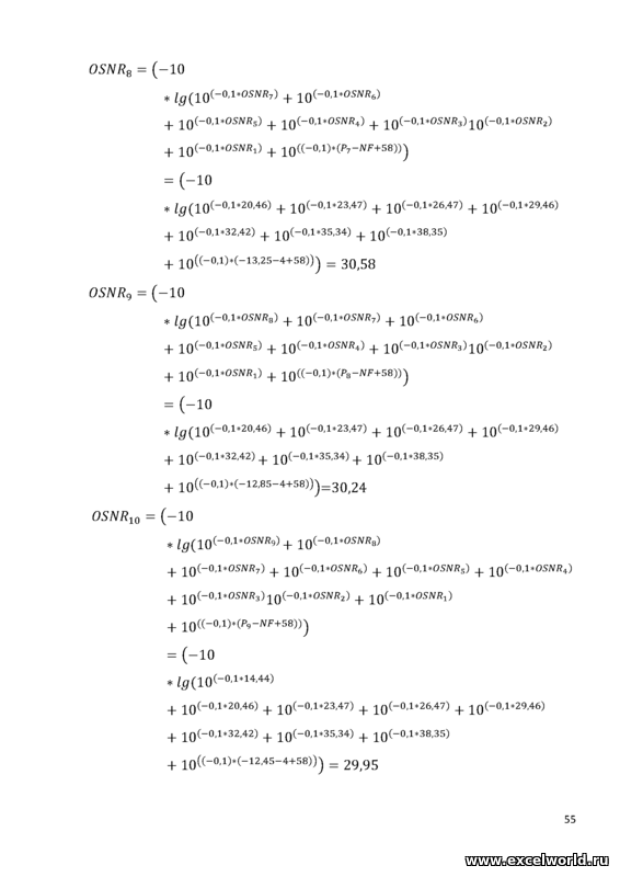

Alexgol8 Дата: Воскресенье, 10.03.2019, 11:38 | Сообщение № 36
Сообщений: 36
Pelena, к сожалению, не так.
Вот так выглядит общая формула для OSNR2 и выше см.Безымянный 3 и выше.
Мне нужно загнать в ячейку Excel формулу OSRNn
Значение OSRNn зависит от числа усилителей n (заводится при расчете), коэффицентов A, Pin, P1,P2...Pn, и NF(NF коэффицент, такое обозначение, от числа усилителей не зависит).
Коэффиценты A, Pin, Pn и NF рассчитываются ранее и являются просто числами.
К сообщению приложен файл: 3857652.png (24.6 Kb)
Сообщение отредактировал Alexgol8 - Воскресенье, 10.03.2019, 11:47
СообщениеPelena, к сожалению, не так.
Автор - Alexgol8
Дата добавления - 10.03.2019 в 11:38

E - это знак суммы в диапазоне от n до n-1. n может быть сколько угодно от 2 до бесконечности.Крайне желательно сделать на одном листе. Внес поправку в формулу в Сообщении 36[sub]
Сообщение отредактировал Alexgol8 - Воскресенье, 10.03.2019, 12:00
СообщениеE - это знак суммы в диапазоне от n до n-1. n может быть сколько угодно от 2 до бесконечности.Крайне желательно сделать на одном листе. Внес поправку в формулу в Сообщении 36[sub]
Автор - Alexgol8
Дата добавления - 10.03.2019 в 11:49
