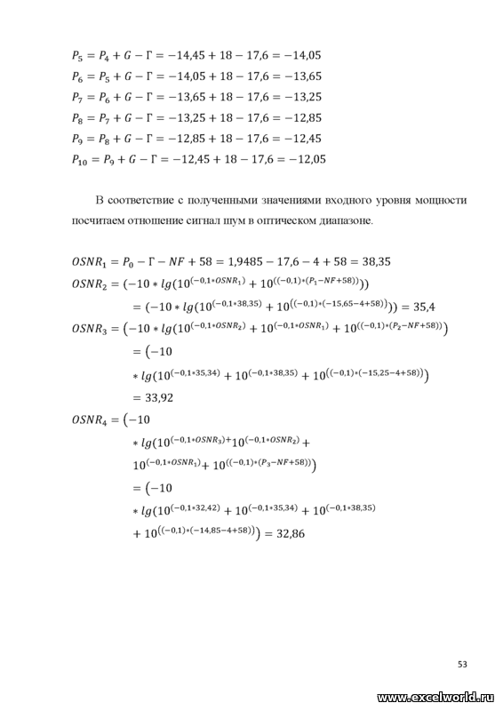

Пожайлуста, подскажите, как в Excel 2019 записать формулу Сумма 10^(-0,1*OSNRn) с пределами от 2 до n-1 Изменяется числовое значение n (задается в конкрентной ячейке), меняется значение суммы

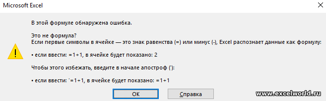

Увы, опять выдает ошибку

Просто у вас выпала одна маленькая деталь, что OSNRn= вот той сумме, что на картинке. В общем , мне задача перестает быть интересной, так как догадываться от куда брать данные нет желания, а понять вот это B3-С12+58 мой мозг отказывается.
также как и OSNR2=-10*lg(10^(-0,1*B5)+10^(-0,1*(B3-С12+58)))
СообщениеПросто у вас выпала одна маленькая деталь, что OSNRn= вот той сумме, что на картинке. В общем , мне задача перестает быть интересной, так как догадываться от куда брать данные нет желания, а понять вот это B3-С12+58 мой мозг отказывается.

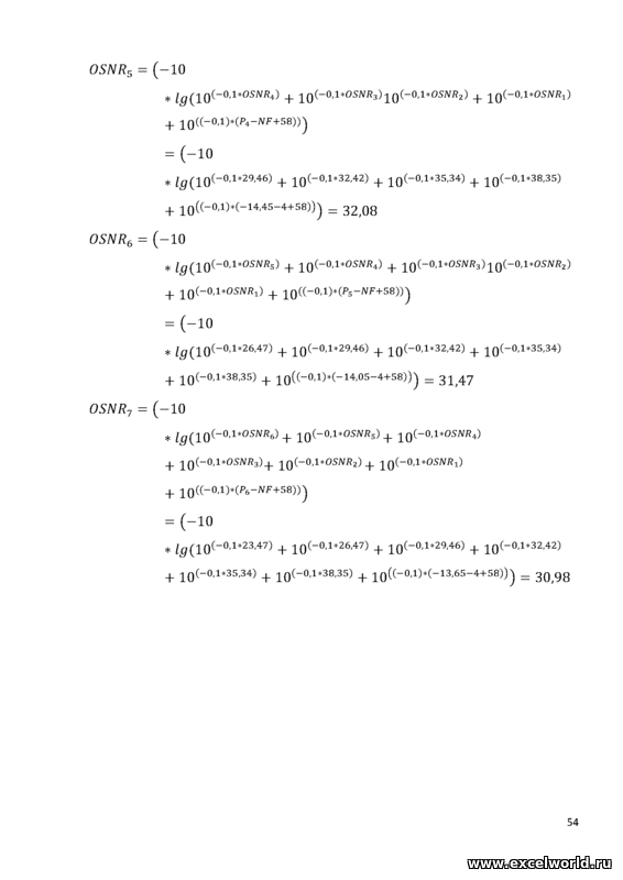

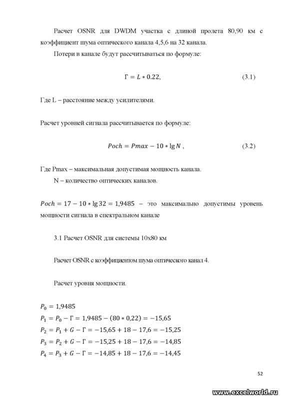

Уважаемые коллеги, спасибо за присланные материалы. Методов расчетов OSNR уйма. Пожалуй самый простой (и при этом верный вот этот), я на нем и базируюсь. Единственное, в нем задано ограниченное количество интервалов (10), а мне надо общее решение на n-количество интервалов.
Если сможете перевести это в файл Excel буду очень благодарен. У почти сделал это, упирается в расчет суммы по пределам 2 и N-1 $IMAGE1$ Чувствую, копать надо в арифмитическую прогрессию.
Вот, собственно, методика и моя наработка на её основании.
Все считается в общем виде, на вход линии подается полезный сигнал Pin, дБм; усиление оптических усилителей Gi (одинаковое), дБ; затухание оптики между усилителями Ai (одинаковое), дБ; усилители вносят свой шум NFi (одинаковый), дБм; затухание NFi на линии такое же как полезного сигнала. Необходимо определить OSNR на выходе линии при произвольном количестве интервалов (N, зависимости всех остальных вышеназванных величин от N обозначаются i).
Вообщем вот так.
К сообщению приложен файл: 2408416.xlsb (54.2 Kb) · 4129609.png (48.5 Kb)
Сообщение отредактировал Alexgol8 - Пятница, 08.03.2019, 19:30
СообщениеУважаемые коллеги, спасибо за присланные материалы. Методов расчетов OSNR уйма. Пожалуй самый простой (и при этом верный вот этот), я на нем и базируюсь. Единственное, в нем задано ограниченное количество интервалов (10), а мне надо общее решение на n-количество интервалов.
Вообщем вот так.
Автор - Alexgol8
Дата добавления - 08.03.2019 в 19:25
Alexgol8 Дата: Пятница, 08.03.2019, 19:27 | Сообщение № 20
Сообщений: 36
Продолжение методики и
К сообщению приложен файл: 0591681.png (51.5 Kb) · 1213922.png (43.0 Kb)
Сообщение отредактировал Alexgol8 - Пятница, 08.03.2019, 19:29
СообщениеПродолжение методики и
Автор - Alexgol8
Дата добавления - 08.03.2019 в 19:27
