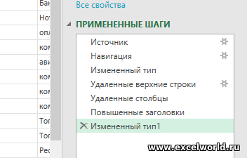

book Дата: Вторник, 19.03.2019, 23:14 | Сообщение № 6
Сообщений: 151
Репутация: 8 ±
_Boroda_, спасибо.
Запрос проверил. Нет там замены. Выложил скрин-шот.
Наверное, это Гугл шалит.
К сообщению приложен файл: 3236607.png (12.6 Kb)

_Boroda_ Дата: Вторник, 19.03.2019, 23:24 | Сообщение № 7
Сообщений: 16675
Репутация: 6481 ±
А в Измененном типе что на что и в каких столбцах меняете? Попробуйте пошагово пробежать по запросу и посмотреть результаты
А может у Вас исходные данные уже такие?
СообщениеА в Измененном типе что на что и в каких столбцах меняете? Попробуйте пошагово пробежать по запросу и посмотреть результаты
