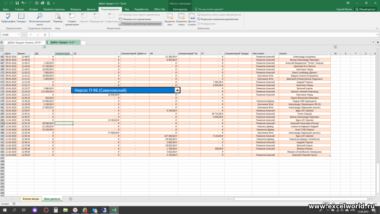

Когда вводишь данные в поле Клиент выскакивает спадающие меня (как правильно называется не знаю) и оно не пропадает даже когда переходишь на новый лист.

Блин, как так у все работает у меня нет. Я сейчас еще проверил на другом компьютере (глюк на фото)

У меня если что-то выбрать в списке, то всё норм, а если при раскрытом списке перейти на другой лист, то он отображается

У меня при открытии файла такая фигня, как на скрине. Второй (нижний) комбо у Вас под номером 3, первый под номером 2, а коды для 1 и 2. Переделал второй на номер 1 У Вас коды на Change. Зачем? Вы после изменения в комбо присваиваете ему диапазон и открываете. После изменения! А нужно до Переделал на GotFocus
