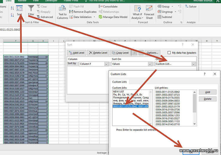

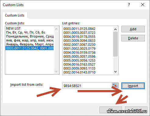

Открываем опции в меню файл, Дополнительные, Основные, и открываем пользователские списки. Импортируем диапазон с вашими 19ю значениями, закрываем . Выделяем что нужно сортировать и выбираем сортировку в порядке пользовтельского списка Сортируем
Открываем опции в меню файл, Дополнительные, Основные, и открываем пользователские списки. Импортируем диапазон с вашими 19ю значениями, закрываем . Выделяем что нужно сортировать и выбираем сортировку в порядке пользовтельского списка Сортируемbmv98rus
Pelena, Елена, у меня прошло, но я не обратил внимание, что обрезало часть списка, а при импорте предупреждения нет. Слишком длинные единичные объекты. В топку решение, хотя быстро и просто .
Pelena, Елена, у меня прошло, но я не обратил внимание, что обрезало часть списка, а при импорте предупреждения нет. Слишком длинные единичные объекты. В топку решение, хотя быстро и просто .bmv98rus
