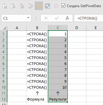

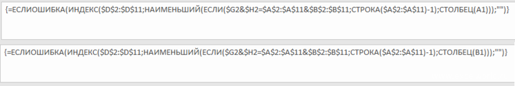

А каким образом изменяется в каждой следующей ячейке массива ссылка в функции СТРОКА? Там А1, А2 и т.п. по строкам и A1, B1, C1 по столбцам

Дата: Четверг, 25.05.2023, 16:34 |
Так понятно?
Сообщение Так понятно? Автор - Serge_007 Дата добавления - 25.05.2023 в 16:34

Serge_007, Нет, не понятно. Тут просто результат работы строки, а там же массив. Массив водится на несколько ячеек сразу же, и там везде одинаковое значение. Или там для каждой ячейки своей массив? В приложенной картинке формулы из соседних ячеек
Serge_007, Нет, не понятно. Тут просто результат работы строки, а там же массив. Массив водится на несколько ячеек сразу же, и там везде одинаковое значение. Или там для каждой ячейки своей массив? В приложенной картинке формулы из соседних ячеек wstil

wstil , вводите формулу массивно в одну ячейку, а затем растягиваете
wstil , вводите формулу массивно в одну ячейку, а затем растягиваетеNic70y

wstil
Дата: Четверг, 25.05.2023, 17:31 |
2016-2019
Nic70y, хех, я и не знал, что массив тянется ))) Спасибо
Nic70y, хех, я и не знал, что массив тянется ))) Спасибо wstil

Дата: Четверг, 25.05.2023, 17:57 |
Сообщение № 16
Без разницы Массив водится на несколько ячеек сразу же
Массив - да, а вот формулы массива вводятся как сразу во все ячейки массива, так и в одну, а потом копируются на остальные При этом могут получаться разные результаты
Массив - да, а вот формулы массива вводятся как сразу во все ячейки массива, так и в одну, а потом копируются на остальные При этом могут получаться разные результатыSerge_007
