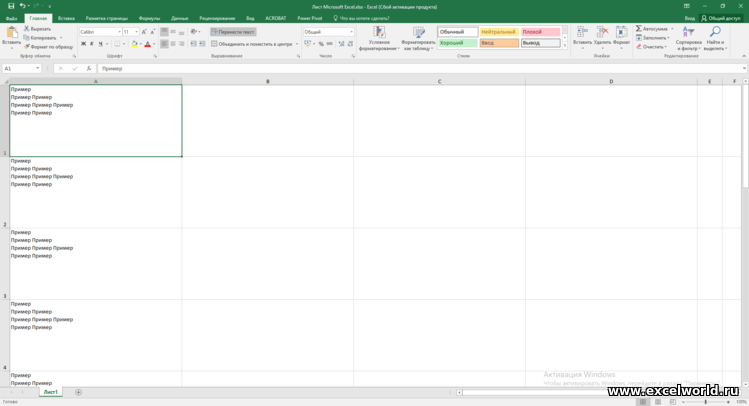

kewbee Дата: Пятница, 21.06.2019, 11:45 | Сообщение № 5
Сообщений: 9
китин, Вот как у меня есть -
А так нужно что бы он вставился -
Сообщение отредактировал kewbee - Пятница, 21.06.2019, 11:55
Сообщениекитин, Вот как у меня есть -
Автор - kewbee

kewbee Дата: Пятница, 21.06.2019, 12:50 | Сообщение № 11
Сообщений: 9
Nic70y, Вы сделали так что каждое новое предложение в текстовом блоке переносится на следующую ячейку нижу, а мне нужно что бы целый блок вставлялся в 1 ячейку,
Видите после пробелы между блоками в текстовом документе? Вот после каждого пробела текстовый блок должен вставляться в новую ячейку
СообщениеNic70y, Вы сделали так что каждое новое предложение в текстовом блоке переносится на следующую ячейку нижу, а мне нужно что бы целый блок вставлялся в 1 ячейку,
Автор - kewbee
Дата добавления - 21.06.2019 в 12:50

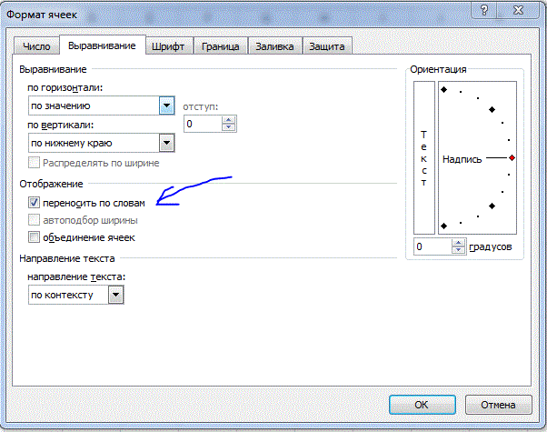

Nic70y Дата: Пятница, 21.06.2019, 12:56 | Сообщение № 15
Сообщений: 9277
Репутация: 2502 ±
К сообщению приложен файл: 6451651.gif (41.4 Kb)
Сообщение отредактировал Nic70y - Пятница, 21.06.2019, 12:57
Дата добавления - 21.06.2019 в 12:56
kewbee Дата: Пятница, 21.06.2019, 13:01 | Сообщение № 16
Сообщений: 9
Хорошо, с этим разобрались, как теперь сделать что бы можно было добавлять таким способом разный текст в разные столбцы
