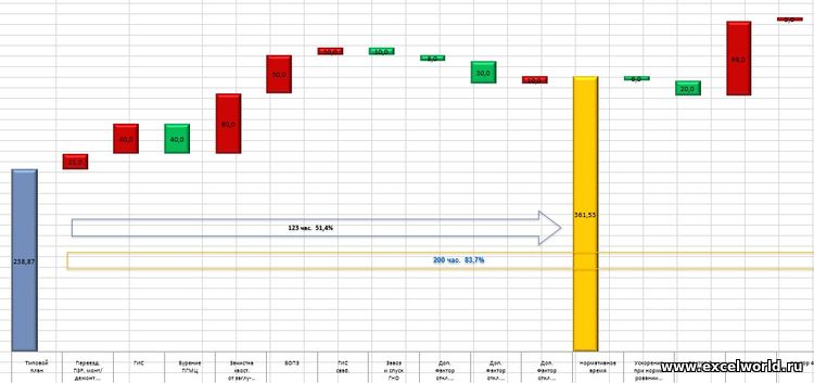

Здравствуйте, уважаемые. При выводе на диаграмму значений ряда данных AC (положительные значения) и AD (отрицательные) пустые ячейки со значением "", рассчитанным по формуле
=ЕСЛИ(M13*Y11>0;ОКРУГЛ(M13;0);"")
отображаются не в виде пустого значения, а в виде "0". Количество строк диаграммы меняется произвольно.
Настроек отображения самого Excel не достаточно. Подскажите пожалуйста, как настроить отображение подписей данных рядов? Макросом или формульно? Заранее благодарен за ответы

Pelena Дата: Пятница, 21.06.2019, 17:42 | Сообщение № 2
Сообщений: 19185
Репутация: 4420 ±
Cerberr, оформите формулу тегами с помощью кнопки fx в режиме правки поста

Cerberr Дата: Суббота, 22.06.2019, 07:42 | Сообщение № 3
Сообщений: 5
Pelena, сейчас пока не могу с телефона править, потом поправлю
. Суть не в формуле этой. Она (формула),лишь говорит о том, что ячейке присваивается значение - "". А потом диаграмма не распознает это значение как пустое и рисует "0" в подписях значений. Как избавиться от этих 0 автоматически?

Pelena Дата: Суббота, 22.06.2019, 08:24 | Сообщение № 4
Сообщений: 19185
Репутация: 4420 ±
Вполне достаточно. Нужно изменить формат отображения подписей данных на 0,0;-0,0;

Cerberr Дата: Понедельник, 24.06.2019, 11:00 | Сообщение № 5
Сообщений: 5
Да, но вы удалили ряд данных (были два ряда - один положительный Зеленый и отрицательный Красный). Теперь все работает, но весь ряд Зеленый. Нужно - минусовые автоматом раскрасить в красный, а плюсовые - в зеленый. как это сделать, подскажите пожалуйста.

Pelena Дата: Понедельник, 24.06.2019, 14:00 | Сообщение № 6
Сообщений: 19185
Репутация: 4420 ±
Ряды вообще не трогала. У меня по-прежнему красный и зеленый

Cerberr Дата: Понедельник, 24.06.2019, 15:58 | Сообщение № 7
Сообщений: 5
Понял, да действительно, работает. Спасибо. А как автоматом добавить к отрицательному значению "-", а к положительному "+". Если в значение добавлять, то ряд текст не рисует... Если имя ряда добавлять "-" и "+", то опять - нулевые значения рисует как минусы и плюсы без значений.

Pelena Дата: Понедельник, 24.06.2019, 16:15 | Сообщение № 8
Сообщений: 19185
Репутация: 4420 ±
В первоначальном файле было наоборот.
Просто перед форматом допишите "+" для красного и "-" для зеленого ряда (или наоборот)

Cerberr Дата: Понедельник, 24.06.2019, 16:47 | Сообщение № 9
Сообщений: 5
Спасибо , все, разобрался.
