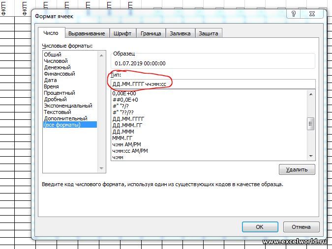

выделить все ваши даты. ПКМ по выделенному. формат ячейки все форматы и в окне написать

китин
Дата: Четверг, 27.06.2019, 11:17 |
Сообщений: 7035
1079
только ваш файл увидел найти и заменить найти / заменить . заменить все
