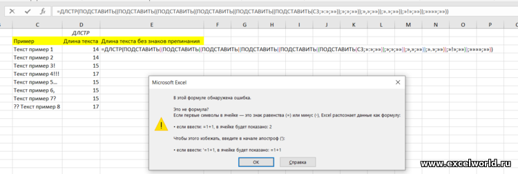

Добрый день! Какой формулой можно подсчитать кол-во символов в ячейке за исключением определенных знаков препинания (?, ;)? Все, что получилось найти в сети, это вот такой вариант формулы:Код
=ДЛСТР(ПОДСТАВИТЬ((ПОДСТАВИТЬ((ПОДСТАВИТЬ((ПОДСТАВИТЬ((ПОДСТАВИТЬ((ПОДСТАВИТЬ(N;»:»;»»));»;»;»»));»,»;»»));».»;»»));»!»;»»));»»»»;»»))
Но, она не работает у меня (Вместо N ставил адрес своей ячейки). Выдает ошибку. Файл прикладываю с формулой. Буду благодарен за помощь

Здравствуйте. Оформите формулу тегами с помощью кнопки fx в режиме правки поста. Где Вы такие кавычки в Excel нашли?)

Pelena, спасибо за помощь, все заработало.

Нет, в кавычках дело было. Заменил на "" и заработало все. Формула считает кол-во символов в ячейке за исключением этих знаков препинания: : ; , . ! ""

Дело в кавычках, но скобок много лишних. Хотя кавычки тоже можно сократить.Код
=ДЛСТР(ПОДСТАВИТЬ(ПОДСТАВИТЬ(ПОДСТАВИТЬ(ПОДСТАВИТЬ(ПОДСТАВИТЬ(ПОДСТАВИТЬ(C3;":";);";";);",";);".";);"!";);"?";))

Еще вариантыКод
=ДЛСТР(C3)+СУММПРОИЗВ(-(ПСТР(C3;СТРОКА($1:$99);1)={":";";";",";".";"!";"?"}))
=ДЛСТР(C3)-СУММПРОИЗВ(ДЛСТР(C3)-ДЛСТР(ПОДСТАВИТЬ(C3;{":";";";",";".";"!";"?"};)))
=ДЛСТР(C3)-СЧЁТ(1/(ПОИСК("~"&ПСТР(C3;СТРОКА($1:$99);1);" :;,.!?")>1))
Формула массива. Вводится одновременным нажатием Ctrl+Shift+Enter

Можно сразу считать нужные символыКод
=СУММПРОИЗВ(--ЕОШ(ПОИСК("~"&ПСТР(C3;СТРОКА($1:$99);1);":;,.!?")))
Действительно, что это я... Еще массивный вариантКод
=99-СЧЁТ(ПОИСК("~"&ПСТР(C3;СТРОКА($1:$99);1);":;,.!?"))

Александр, интересно, без ~ и ? в формуле результат тоже верныйКод
=99-СЧЁТ(ПОИСК(ПСТР(C3;СТРОКА($1:$99);1);":;,.!"))

Не совсем. Звездочка мешает Текст для проверки такой напримеру*? Должно быть 2 символа, а без тильды даст один

Это так, но в задаче звездочки нет.

Так FIND вместо Search ну и " для примераКод
=99-COUNT(FIND(MID(C11;ROW($1:$99);1);":;,.!?"""))
