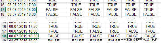

AlexM
Дата: Четверг, 11.07.2019, 10:15 |
Сообщений: 4522
1131
bmv98rus , моя первая формула былаКод
=(ОСТАТ(A1;1)>=--"10:30")=(ОСТАТ(A1;1)<--"18:00")
но она, как две из сообщения №3 работала неверно. При 18:00 возвращает значение ЛОЖЬ, а не ИСТИНА Хотя не понятно, что для этого времени должно получится.

bmv98rus
Дата: Четверг, 11.07.2019, 12:44 |
Сообщений: 4149
772
да наверно я перебдел, клише сработало от решения когда типа не A1 а сложный расчет и надо проверить на диапазон. Чтоб два раза не считать использую такую конструкцию, а тут как раз наоборот. а вот При 18:00 возвращает у меня TRUE.

AlexM
Дата: Четверг, 11.07.2019, 14:14 |
Сообщений: 4522
1131
это какая формула?

bmv98rus
Дата: Четверг, 11.07.2019, 14:38 |
Сообщений: 4149
772
AlexM , вторая из #3,да и первая , да и из #5 если <= поставить а вот почему N:ММ???

AlexM
Дата: Четверг, 11.07.2019, 14:42 |
Сообщений: 4522
1131
bmv98rus , Придется файл показать
bmv98rus , Придется файл показатьAlexM

bmv98rus
Дата: Четверг, 11.07.2019, 15:19 |
Сообщений: 4149
772
AlexM , какой-то опять глюк. В A7 F2, ENTER. Хотя наверно серию делали для заполнения. скорее всего плавающая точка шутит.
