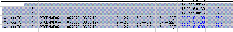

Купили тест-полоски, вводим информацию о них в таблицу ввода (Лист1).
Проводим тест, вводим данные (дата, время, показатель) Enter. /(заполнение столбцов A,B,C,D,E,F,G,H,I,J,K,L)
Данные внесены в таблицу ( всё ОК!)
Проводим тест, вводим данные (дата, время, показатель) Enter. /(в таблицу заносятся только дата, время, показатель)
и так 50 раз подряд. Тест-полоски закончились.
Купили новые. У них своя информация (есть свой LOT типа (DP8EM3F05A).
и т.д.
СообщениеКупили тест-полоски, вводим информацию о них в таблицу ввода (Лист1).
и т.д.

Вот что уж точно, так это то, что мы живём в разных часовых поясах.
Объясните "на пальцах" последовательность своих действий и что хотите получить и при каких обстоятельствах (условиях)
Вроде всё изъяснил в 8 сообщении.
Ну для Вас Nic70y, не жалко ни времени, ни здоровья, ни сил, так и быть . И так.
1 вопрос: Ответ. Вносить через 50 раз (когда закончились предыдущие тест-полоски).
2 вопрос: Ответ. Есть в таблице ячейка K19 туда записываем LOT тест-полосок. Так как этот LOT индивидуален для каждой упаковки, то и моё предложение такое: если меняется ячейка K19, данные прописываются по новой (когда закончились предыдущие тест-полоски).
СообщениеВот что уж точно, так это то, что мы живём в разных часовых поясах.
Автор - Gold_Barsik
Дата добавления - 17.07.2019 в 21:55
Nic70y Дата: Четверг, 18.07.2019, 08:15 | Сообщение № 11
Сообщений: 9276
Репутация: 2502 ±
не жалко ни времени
пока я на работе,
мне тоже времени не жалко (директор форум не читает) :)
    If Not Intersect(Target, Range("F19, K19, K20, K21, K23, K24, K25, G27, I27, K27")) Is Nothing Then
        u = Sheets("Лист2").Cells(Rows.Count, "A").End(xlUp).Row + 1
        v_0 = Sheets("Лист2").Cells(Rows.Count, "F").End(xlUp).Row
        v = Sheets("Лист2").Range("f" & v_0).Value 'последнее значение LOT
        If Range("F19") <> "" And Range("K19") <> "" And Range("k20") <> "" And Range("K21") <> "" And Range("K23") <> "" And Range("K24") <> "" And Range("K25") <> "" And Range("G27") <> "" And Range("I27") <> "" And Range("K27") <> "" Then
            Sheets("Лист2").Range("A" & u) = Range("G27") + Range("I27")
            Sheets("Лист2").Range("B" & u) = Range("K27")
            Sheets("Лист2").Range("E" & u) = Range("F19")
            If Range("K19") <> v Then 'если k19 изменилось, запишем
                Sheets("Лист2").Range("F" & u) = Range("K19")
            Sheets("Лист2").Range("G" & u) = Range("K20")
            Sheets("Лист2").Range("H" & u) = Range("K21")
            Sheets("Лист2").Range("I" & u) = Range("K23")
            Sheets("Лист2").Range("J" & u) = Range("K24")
            Sheets("Лист2").Range("K" & u) = Range("K25")
            Range("G27, I27, K27").ClearContents

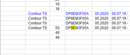

Gold_Barsik Дата: Четверг, 18.07.2019, 16:36 | Сообщение № 12
Сообщений: 459
Репутация: 6 ±
Nic70y, Здравствуйте!
Так как немного изменил столбцы в Лист2, то вроде бы я их подправил. Но макрос как и прежде прописывает всё и сразу.
If Not Intersect(Target, Range("E19, K19, K20, K21, K23, K24, K25, G27, I27, K27")) Is Nothing Then
        u = Sheets("Лист2").Cells(Rows.Count, "J").End(xlUp).Row + 1
        v_0 = Sheets("Лист2").Cells(Rows.Count, "D").End(xlUp).Row
        v = Sheets("Лист2").Range("D" & v_0).Value 'последнее значение LOT
        If Range("E19") <> "" And Range("K19") <> "" And Range("K20") <> "" And Range("K21") <> "" And Range("K23") <> "" And Range("K24") <> "" And Range("K25") <> "" And Range("G27") <> "" And Range("I27") <> "" And Range("K27") <> "" Then
            Sheets("Лист2").Range("J" & u) = Range("G27") + Range("I27")
            Sheets("Лист2").Range("K" & u) = Range("K27")
                Sheets("Лист2").Range("B" & u) = Range("E19")
            Sheets("Лист2").Range("D" & u) = Range("K19")
            Sheets("Лист2").Range("E" & u) = Range("K20")
            Sheets("Лист2").Range("F" & u) = Range("K21")
            Sheets("Лист2").Range("G" & u) = Range("K23")
            Sheets("Лист2").Range("H" & u) = Range("K24")
            Sheets("Лист2").Range("I" & u) = Range("K25")

Nic70y Дата: Пятница, 19.07.2019, 15:26 | Сообщение № 17
Сообщений: 9276
Репутация: 2502 ±
у меня все норм
К сообщению приложен файл: 4583871.gif (7.8 Kb)
Сообщение отредактировал Nic70y - Пятница, 19.07.2019, 15:27
у меня все норм
Дата добавления - 19.07.2019 в 15:26

Gold_Barsik Дата: Пятница, 19.07.2019, 15:45 | Сообщение № 19
Сообщений: 459
Репутация: 6 ±
А когда макрос переношу с свою книгу, то
К сообщению приложен файл: 3182385.gif (9.3 Kb)
СообщениеА когда макрос переношу с свою книгу, то
Автор - Gold_Barsik
Дата добавления - 19.07.2019 в 15:45
Gold_Barsik Дата: Пятница, 19.07.2019, 15:49 | Сообщение № 20
Сообщений: 459
Репутация: 6 ±
Я не сомневаюсь что макрос работает правильно, вопрос почему у меня отображает не правильно?
А может это быть из-за шапка которую создал на Листе 2?
Сообщение отредактировал Gold_Barsik - Пятница, 19.07.2019, 15:59
СообщениеЯ не сомневаюсь что макрос работает правильно, вопрос почему у меня отображает не правильно?
Автор - Gold_Barsik
