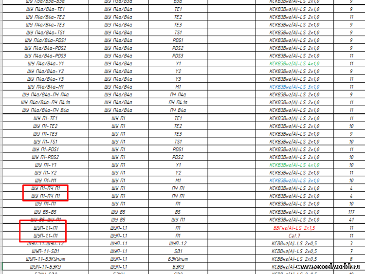

Добрый день! Скинули мне кабельный журнал, но он оформлен и считает кабель "коряво". Есть идеи по его улучшению, но не знаю как это реализовать 1)Чтобы подсчитать сумму кабелей-суммировались выбранные ячейки, а не сводная таблица. Но не получилось сделать, так чтобы она автоматически обновлялась, а не по нажатию кнопки "Обновить". Тоже самое с трубами.
Добрый день! Скинули мне кабельный журнал, но он оформлен и считает кабель "коряво". Есть идеи по его улучшению, но не знаю как это реализовать 1)Чтобы подсчитать сумму кабелей-суммировались выбранные ячейки, а не сводная таблица. Но не получилось сделать, так чтобы она автоматически обновлялась, а не по нажатию кнопки "Обновить". Тоже самое с трубами. VaniaLSD

Сообщение Добрый день! Скинули мне кабельный журнал, но он оформлен и считает кабель "коряво". Есть идеи по его улучшению, но не знаю как это реализовать 1)Чтобы подсчитать сумму кабелей-суммировались выбранные ячейки, а не сводная таблица. Но не получилось сделать, так чтобы она автоматически обновлялась, а не по нажатию кнопки "Обновить". Тоже самое с трубами. Автор - VaniaLSD Дата добавления - 18.07.2019 в 12:54
