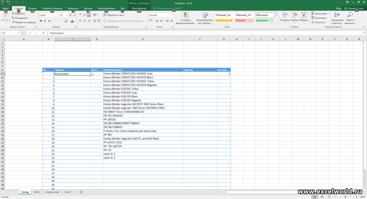

К сожалению так я уже делал. В качестве примера скрин сделал как примерно должно выглядеть. При выборе группы Картриджи, в столбце наименование выводились все картриджи забитые в справочнике.

Так :)
если ifs не поддерживается, то еще вариант
=INDEX(Лист3.$B$4:$I$39;ROW(A2);MATCH($C$9;Лист3.$B$4:$I$4;0))
и протянуть вниз
