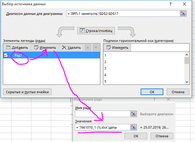

Я благодарен за помощь, все понимаю, но я просто не пойму как указать эти даты которые через ctrl+F3 отображает? как их привзяать к диаграмме
СообщениеЯ благодарен за помощь, все понимаю, но я просто не пойму как указать эти даты которые через ctrl+F3 отображает? как их привзяать к диаграмме
Автор - Chetvertkoff
Дата добавления - 26.07.2019 в 11:00
_Boroda_ Дата: Пятница, 26.07.2019, 11:11 | Сообщение № 12
Сообщений: 17023
Репутация: 6675 ±
Я не понимаю вопрос. Про это речь?
К сообщению приложен файл: 9122614.gif (66.7 Kb)
СообщениеЯ не понимаю вопрос. Про это речь?
Дата добавления - 26.07.2019 в 11:11
Chetvertkoff Дата: Пятница, 26.07.2019, 11:26 | Сообщение № 13
Сообщений: 103
ДАААА!!! спасибо) теперь понял) благодарю!
