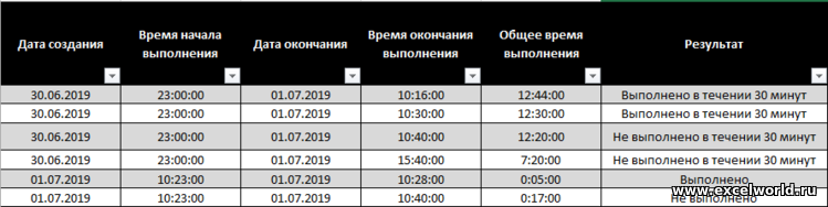

Fallen Дата: Понедельник, 29.07.2019, 19:27 | Сообщение № 3
Сообщений: 4
alexa1965,
Магазин работает с 10:00 до 22:00. Соответственно с 22:00 до 10:00 магазин закрыт.
Ночные задания с 22:00 до 10:30 должны быть выполнены в срок 30 минут с момента открытия магазина с 10:00 до 10:30
Данная часть должна анализировать столбик "Время начала выполнения" и находить время, которое соответствует с 22:00:00 по 10:00:00. На основе этих полученных данных, формула начинает понимать, что это ночные задания и к примеру возьмем что она нашла 23:00:00. Hа основе данного времени она уже начинает проверять столбик "Время окончания выполнения". И если она находит к примеру 10:30:00 (равно или меньше), то выполнено в течение 30 минут. А если к примеру 10:30:01 и больше, то не выполнено в течении 30 минут.
Дневные задания должны быть выполнены с 10:00:00 до 22:00:00 в течении 15 минут
Данная часть должна анализировать столбик "Время начала выполнения" и находить время, которое соответствует с 10:00:00 до 22:00:00. На основе этих полученных данных, формула начинает понимать, что это дневные задания и к примеру возьмем что она нашла 15:00:00. Hа основе данного времени она уже начинает проверять столбик "Общее время выполнения" где указано за какое время было выполнено задание. К примеру выполнено за 00:15:00 (равно или меньше), то тогда выполнено. Если она нашла больше данного времени, то тогда не выполнено.
Вся суть заключается в том, что надо отделить дневные и ночные и сделать условие согласно времени. Выполнено, не выполнено, выполнено в течении 30 минут, не выполнено в течении 30 минут (см. пример во вложении)
