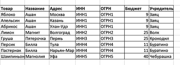

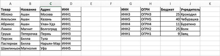

Коллеги, добрый день!
Передо мной стоит задача, чувствую, что простая, но решение не приходит в голову само.
Есть две таблицы по несколько тысяч строк. Они разные, но один столбец совпадает - ИНН. Но если во второй таблице значения ИНН в каждой строке уникальные, то в первой они иногда повторяются несколько раз (см картинку).
Нужно сделать третью таблицу, где напротив ИНН добавится информация из второй таблицы:
Буду признателен за помощь!

Вот файл для примера:

=ВПР($P2;$G$2:$J$6;СТОЛБЕЦ(B:B);0)
Спасибо большое!
