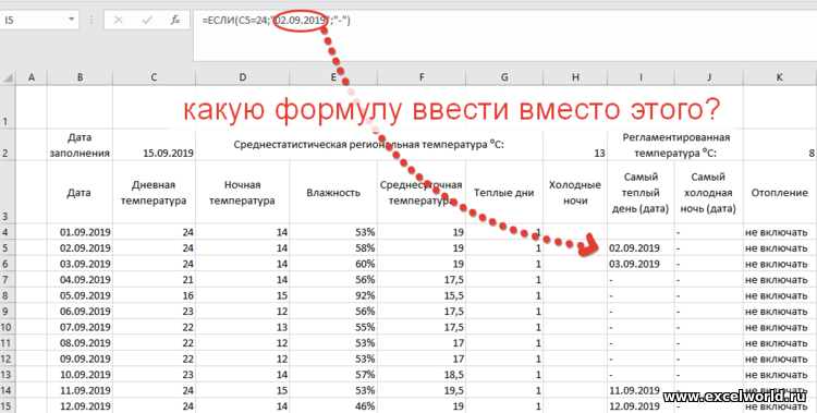

Здравствуйте! Дана задача: сделать таблицу календаря погоды. Нужно при помощи формулы ЕСЛИ() вставить даты самых теплых дней месяца и самых холодных ночей. Например: нужно ввести в ячейки даты 01.09.2019, 02.09.2019, 03.09.2019, 12.09.2019 и т.д. , т.к. это были максимально теплые дни сентября, 24 градуса. Всё, что ниже 24 градусов, отмечается в ячейке прочерком "-".
Подскажите пожалуйста, какой задавать критерий для даты , чтобы не вводить тупо вручную в каждую строчку дд.мм.гггг. ? Формула в формуле или что-то подобное. Через формулы Даты и время не получается :'(
Более наглядно см вопрос на скрине и в файле

=ЕСЛИ(C4=МАКС($C$4:$C$33);B4;"-")
