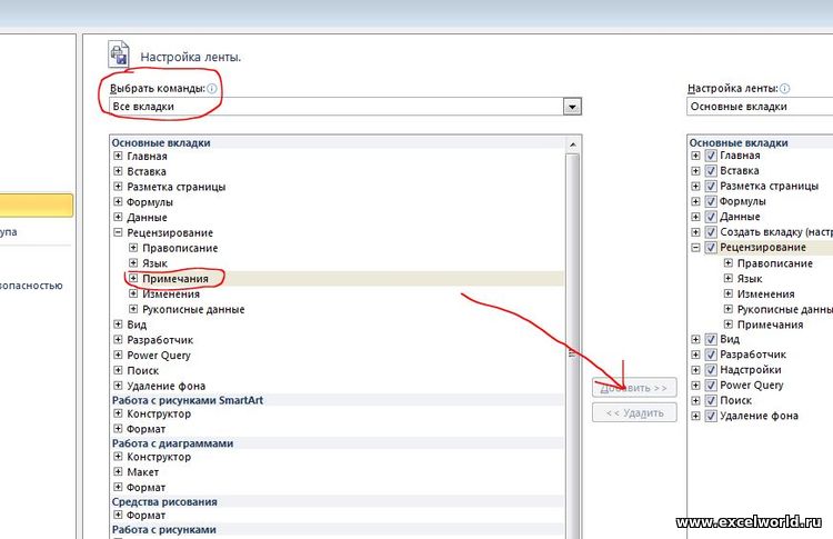

а в настройках ленты покопаться? и вернуть эти примечания?

К сообщению приложен файл: 4171139.jpg (54.6 Kb)

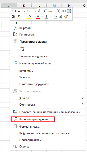

Есть ли идеи, как вернуть всё на место в контекстное меню?
У меня с самого начала после установки M$ Office LTSC профессиональный плюс 2021 всё было и до сих пор не исчезло.
Может просто перезагрузить Excel/Windows.
К сообщению приложен файл: 6756518.png (25.4 Kb)

Мда... Несмотря на банальный совет, оказалась Ваша правда: после перезапуска в контекстном меню есть оба варианта - комментарии и заметки, но это действует только на первый ПКМ... %)
Т.е. открываю файл, делаю ПКМ - всё типа ОК.
Делаю второй ПКМ - в меню опять пусто...
