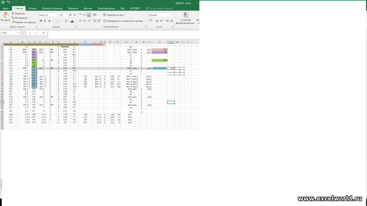

Вот смотрите есть столбцы D,E,F,H все они относятся к 4ОЛ1, и 4ол1.1 , 4ол1.2 ..... тоже относятся к нему . Мне нужно собрать все что относятся к определенному значению. Т.е. я хочу прописать в первой строчке там где г18 (напротив 4ОЛ1 строка 10) все остальные значения Г19,Г20,Г21. На втором листе голубым цветом показал в примере что я хотел бы получить

вот еще фото
