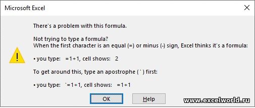

Timmat Дата: Воскресенье, 22.09.2019, 20:56 | Сообщение № 5
Сообщений: 4
Большое спасибо за ответ. Может я ввожу не так, но выдаёт ошибку. Скрин ошибки приложил.
Если вам не сложно, не могли бы вы прописать формулу в приложенном в первом посте файле.
Заранее спасибо!
P.S. можно ли делать индексацию не по всему столбцу D, а по диапазону $D$3:$D$43?

bmv98rus Дата: Воскресенье, 22.09.2019, 21:18 | Сообщение № 6
Сообщений: 4106
Репутация: 768 ±
Это не индексация, это позиционирование. Можно, но совершенно не нужно.
