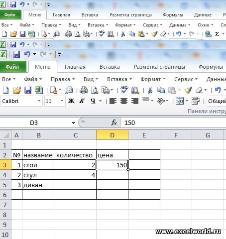

Здравствуйте, подскажите пожалуйста может кто знает, как можно в таблице при добавлении значения строка таблицы копировалась на другую страницу? при добавлении цены строчка таблицы копировалась на другую страницу

нужно с листа 1 из таблицы скопировалась строчка на лист2 в которой была добавлена цена.

Здравствуйте! Не совсем понятно. Так пойдет?

А возможно что бы строка таблицы копировалась после добавления цены а не при вводе первых значений?

может так?Код
=ЕСЛИОШИБКА(ИНДЕКС(Лист1!B$3:B$6;НАИМЕНЬШИЙ(ЕСЛИ(Лист1!$D$3:$D$6<>"";СТРОКА(Лист1!$B$3:$B$6)-2);СТРОКА(A1)));"")
Формула массива. Вводится одновременным нажатием Ctrl+Shift+Enter

=ЕСЛИ(Лист1!$D3="";"";Лист1!A3)

А возможно что бы из нескольких страниц копировалось в одни и те же ячейки?
