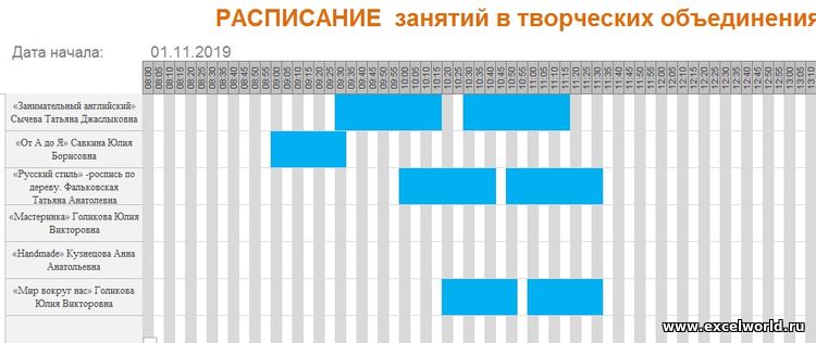

Добрый день. Начал создание расписания занятий на неделю для образовательного учреждения. Есть желание чтоб при вводе информации на листе "данные" это отображалось на листе "расписание" в виде выделенной области (желательно с этой же надписью). И всё это соответствовало данному "занятию и преподавателю" выбранному из выпадающего списка. пример таблицы прилагаю.

Здравствуйте. При такой организации исходных данных формулами сложно сделать. Возможно ли изменить структуру исходной таблицы? Либо можно макросом или пользовательской функцией

Вариант для понедельника. Повторы названий в базе можно визуально убрать Условным форматированием

Сделали красиво, но в расписании они не отображаются. Не выделяется время другим цветом(как было в примере.

То есть у Вас нет такой картинки? А так проверьте

Всё супер, но ... Можно ли как-то сделать что бы в этом выделении отображались № группы и время с ... по ... как в первоначальном примере ?

Формулами вряд ли. Результат формулы размещается в ячейке, а они слишком узкие, чтобы отобразить время. И объединять ячейки формулы не могут
