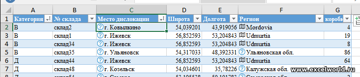

Pelena, Елена,
я на самом деле второй раз как использую инструмент 3D-maps :) И каких-то внятных описаний по нему не видел в интернете. Поэтому шел методом тыка.

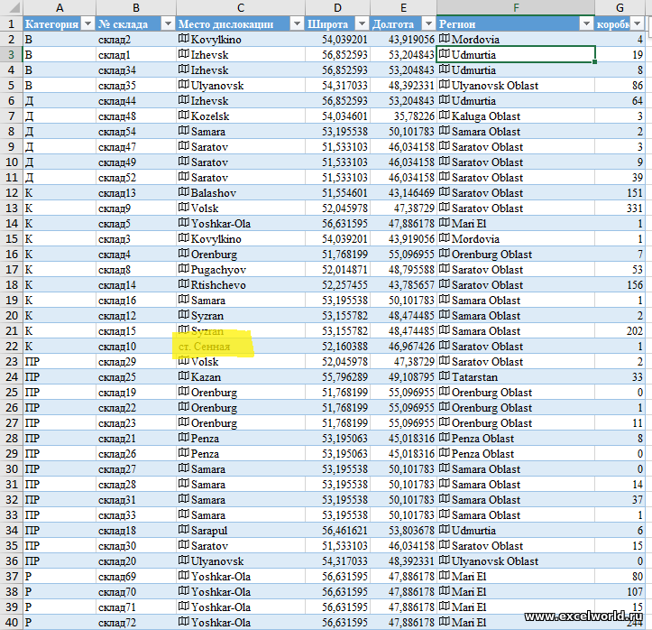

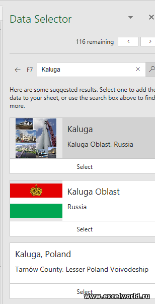

После замены точек на запятые в Широте и Долготе делаю присвоение типа данных Geography колонкам место дислокации и Регион. Часть значений сразу распозналась и получила английское название, остальные помечены знаком вопроса
При выделении мышкой ячейки со знаком вопроса справа открывается панель выбора объекта, в ней по английски пишу название города или региона и из предложенных вариантов выбираю нужный. Не для всех и не сразу английское название находится.
После всех ручных манипуляций получилось так

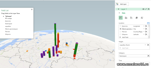

Затем открываю 3D-maps, широта, долгота, город и регион уже в блоке Location. Добавляю поля коробки в блок Height, Категория в блок Category.
В результате по долготе и широте карту строит по всем точкам, по городу по 80% точек, по региону не строит.
Причем в первый раз у меня построило по городу по 95% точек, а сейчас упорно только 80 % :(
