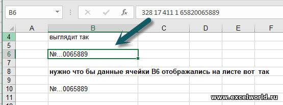

Здравствуйте! подскажите каким форматом можно частично отображать данные ячейки.

Это конечно шутка, но ответ на вопрос, использован формат, и вместо того номера, отображается то что нужно.
К сообщению приложен файл: 3231633.jpg (27.5 Kb)

Gold_Barsik Дата: Суббота, 07.12.2019, 10:38 | Сообщение № 4
Сообщений: 459
Репутация: 6 ±
bmv98rus, Здравствуйте! Не понял ответа.
Вообще-о это была не шутка. Вопрос в том как сделать ТАК?
Что бы не всё содержимое скрыть тремя ;;; а только часть, при этом спереди отобразить №... а в конце отображать семь цифр.

bmv98rus Дата: Суббота, 07.12.2019, 13:40 | Сообщение № 6
Сообщений: 4149
Репутация: 772 ±
Gold_Barsik, В своем решении, я просто поставил формат ;;;"№...0065889". В результате отображается то что вам нужно, но в ячейке остается то что введено. Но шутка в том, что это работает только для одной ячейки и для конкретно введенных данных. Это может быть использовано, но это не просто протянул формат и все ок.

_Boroda_ Дата: Суббота, 07.12.2019, 20:47 | Сообщение № 8
Сообщений: 17021
Репутация: 6674 ±
Можно использовать макрос
    Dim d_ As Range, d1_ As Range
    Set d_ = Intersect(Target, Range("H2:L11"))
    If Not d_ Is Nothing Then
        For Each d1_ In d_
            x_ = Right(d1_, 7)
            If IsNumeric(x_) Then
                d1_.NumberFormat = ";;;""№..." & x_ & """"
        Next d1_
По сути это то же самое, что предложил Михаил, только само делается
