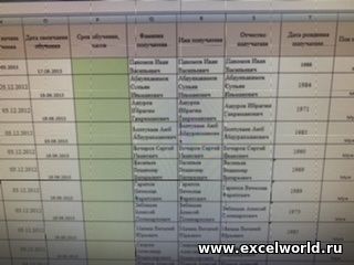

Здравствуйте. Необходима помощь в заполнении таблицы в excel. Суть такова: я копирую ФИО людей из word в 3 столбца excel, далее мне необходимо, что б в каждом столбце оставалось только имя(1 столбец) фамилия (2 столбец) отчество (3 столбец). На приложенном изображении видно, что в 3-х столбцах написаны ФИО полностью, а мне необходимо разбить так, как я описал выше. Подскажите, возможно ли как то это сделать? Просто мне нужно так заполнить около 9000 имён, и удалять в каждом столбце вручную-это геморой. Спасибо за внимание!

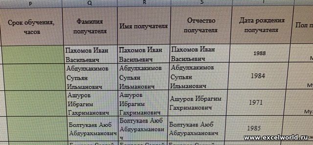

Фото получше качества

Здравствуйте!
Есть два варианта:
Первый:
Выделяете столбец c ФИО(в вашем случае Q)
Заходите во вкладке Экселя Данные-Текст по столбцам (запустится мастер)
Выбираете в мастере со знаком разделителем. Нажимаете Далее
Выбираете Пробел. 2 раза Далее.
Если текст содержит по одному пробелу между Ф И О. То все хорошо задача решена.
