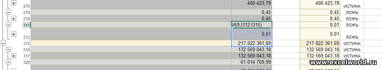

antoshavaluykin Дата: Пятница, 06.03.2020, 14:43 | Сообщение № 9
Сообщений: 33
Pelena, Michael_S Запустил макрос и выдает некоторые нестыковки… уловил тренд ошибки, видимо где-то неправильно подтягивается формула отступа. Файл прилагаю
К сообщению приложен файл: 3005284.png (42.6 Kb)
СообщениеPelena, Michael_S Запустил макрос и выдает некоторые нестыковки… уловил тренд ошибки, видимо где-то неправильно подтягивается формула отступа. Файл прилагаю

antoshavaluykin Дата: Вторник, 24.03.2020, 18:17 | Сообщение № 10
Сообщений: 33
Дорогие друзья, хочу вернуться к теме , так и не получилось у меня совладать с макросом, который Вы предложили. Он работает корректно, Но где-то обрывается и подтягивает не те значения, видимо из-за отступа, причем по верхним уровням и итоговому значению - корректно. Можно его применить к массиву , который во вложении? макрос должен суммировать уровни группировок по всем столбцам , где есть значения.

Pelena Дата: Вторник, 24.03.2020, 19:13 | Сообщение № 11
Сообщений: 19655
Репутация: 4731 ±
Да вроде без сбоев работает макрос
К сообщению приложен файл: 2927736-1-.xlsm (173.9 Kb)

antoshavaluykin Дата: Вторник, 24.03.2020, 21:56 | Сообщение № 12
Сообщений: 33
Pelena, Супер. Проверил на новом примере. Вы ПРОФИ!
Спасибо еще раз огромное!
hands hands hands
мне этот макрос очень поможет в больших объемах данных.
