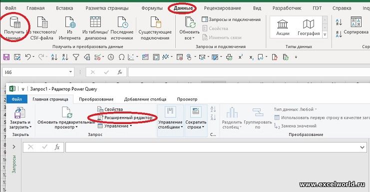

прохожий2019 Дата: Понедельник, 16.03.2020, 11:59 | Сообщение № 5
Сообщений: 1423
Репутация: 377 ±
365 Beta Channel
В расширенный редактор
К сообщению приложен файл: 8288510.jpg (50.5 Kb)
Сообщение отредактировал прохожий2019 - Понедельник, 16.03.2020, 12:00
СообщениеВ расширенный редактор
