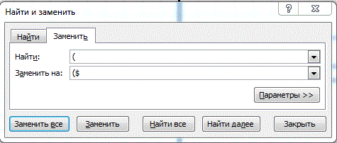

Nic70y Дата: Четверг, 19.03.2020, 10:49 | Сообщение № 5
Сообщений: 9312
Репутация: 2523 ±
для конкретного случая
если я правильно понял
К сообщению приложен файл: 6306065.gif (18.2 Kb)
Сообщение отредактировал Nic70y - Четверг, 19.03.2020, 10:51
Сообщениедля конкретного случая
Дата добавления - 19.03.2020 в 10:49
Kaktus8 Дата: Четверг, 19.03.2020, 12:37 | Сообщение № 6
Сообщений: 79
krosav4ig,
спасибо, большое!
Работает! Буду разбираться.
Nic70y:
Гениально!
Как же это я про такую элементарную вещь забыл? %)
Спасибо, большое! Всё получилось!
