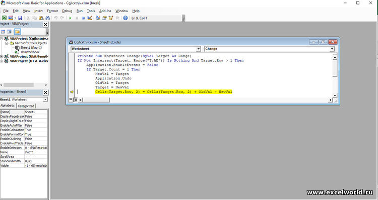

If Not Intersect(Target, Range("T:AE")) Is Nothing And Target.Row > 1 Then
If Target.Count = 1 Then
NewVal = Target
Application.Undo
OldVal = Target
Target = NewVal
Cells(Target.Row, 2) = Cells(Target.Row, 2) + OldVal - NewVal
Else
Application.Undo
debug и формула не правильно начинает считать

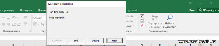

Вот ошибки
: example1748.xlsm(14.9 Kb
К сообщению приложен файл: 1613459.jpg (17.5 Kb) · 6017545.jpg (43.4 Kb)
в строке:
исправьте на:
If Not Intersect(Target, Range("V:AG")) Is Nothing And Target.Row > 1 Then
в строке:
исправьте на:

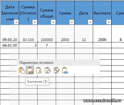

Но поче муто данные которые я заполнил не могу перенести(((
Это, как? Вы копируете через буфер обмена с другого документа?
Да)

denis-str, При копировании вставляйте "Значения".
Вот скрин.
К сообщению приложен файл: 7577246.jpg (25.9 Kb)

Вот скрин.
Получилось
