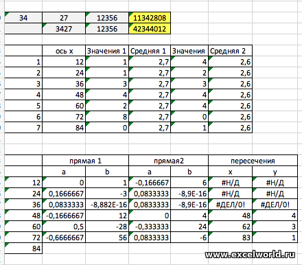

Pelena Дата: Пятница, 26.06.2020, 09:36 | Сообщение № 17
Сообщений: 19616
Репутация: 4703 ±
То же самое у меня с Вашим файлом)
Но на первый взгляд, у Вас всё правильно, только продлите формулу на ячейку А31, чтобы появилось число 84, а то теряется треться точка пересечения.
Пришлите скрин Вашей диаграммы и пояснения, что не нравится
СообщениеТо же самое у меня с Вашим файлом)
Дата добавления - 26.06.2020 в 09:36

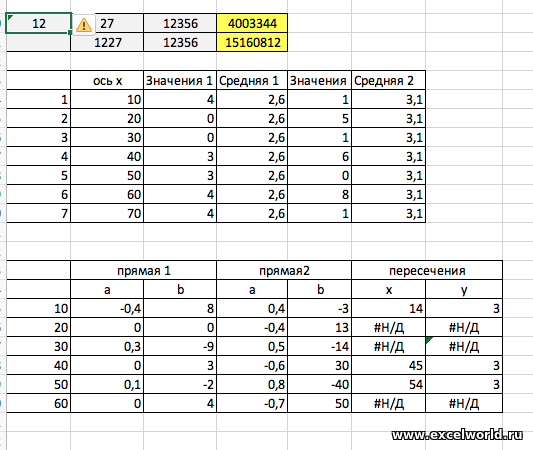

VKL Дата: Пятница, 26.06.2020, 09:52 | Сообщение № 18
Сообщений: 38
У меня нет претензий)) откуда, я всему рад.
Я перенес лист иначе через копирование и перемещение, но ошибки все равно остались.
Эти ошибки могут повлиять как то на работу, я просто их скрою.
Скрины с формулами.
К сообщению приложен файл: 3556600.png (46.1 Kb) · 2091614.png (30.2 Kb)
СообщениеУ меня нет претензий)) откуда, я всему рад.
Скрины с формулами.
Автор - VKL
Дата добавления - 26.06.2020 в 09:52
Pelena Дата: Пятница, 26.06.2020, 10:11 | Сообщение № 19
Сообщений: 19616
Репутация: 4703 ±
с предупреждением об ошибке
если имеются в виду зеленые треугольнички в углу ячейки, то на это не обращайте внимание, когда лист защитите, они пропадут.
А вот ошибку #ДЕЛ/0! надо убрать. Исправьте формулу в F25 и протяните вниз
=ЕСЛИ(B25=D25;A25;ЕСЛИ(И((E25-C25)/(B25-D25)>=A25;(E25-C25)/(B25-D25)<A26);(E25-C25)/(B25-D25);НД()))
Дата добавления - 26.06.2020 в 10:11
