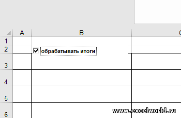

При выводе из специальной программы в эксель цепляется какой-то макрос, он не нужен.
Как его удалить?
Скриншот прилагаю.
К сообщению приложен файл: 2247210.png (6.4 Kb)

Pelena Дата: Воскресенье, 21.06.2020, 22:34 | Сообщение № 2
Сообщений: 19653
Репутация: 4721 ±
Самый простой способ избавиться от всех макросов - сохранить файл в формате .xlsx
Но то, что у Вас на скрине, совсем необязательно макрос. Это просто элемент управления Флажок. Если он не нужен, выделите и удалите (Delete)

ОляП Дата: Понедельник, 22.06.2020, 02:33 | Сообщение № 3
Сообщений: 11
Репутация: 10 ±
Pelena, не выделяется и не удаляется.
Посмотрите, пожалуйста, файл
К сообщению приложен файл: __.xlsx (21.0 Kb)

DrMini Дата: Понедельник, 22.06.2020, 05:26 | Сообщение № 4
Сообщений: 2201
Репутация: 394 ±
Excel LTSC 2024 RUS
ОляП,
Так надо?
Первый вариант - без чекбокса
Второй вариант - без чекбокса и без кнопки макроса (он же всё равно не работает).
К сообщению приложен файл: 200622-0.xlsx (21.2 Kb) · 200622-2.xlsx (19.1 Kb)

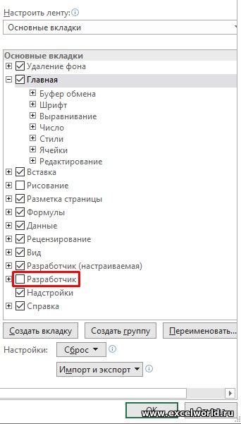

DrMini Дата: Понедельник, 22.06.2020, 14:22 | Сообщение № 7
Сообщений: 2201
Репутация: 394 ±
Excel LTSC 2024 RUS
жмите F5...
У меня так не вышло.
Вам надо делать так:
Файл->Параметры->Настроить ленту->Поставить галку в чек бот Разработчик->OK (скрин приложил)
У Вас появится вкладка Разработчик.
Кликаете Режим конструктора и там уже удаляете, что Вам не нужно.
Вот и всё.
