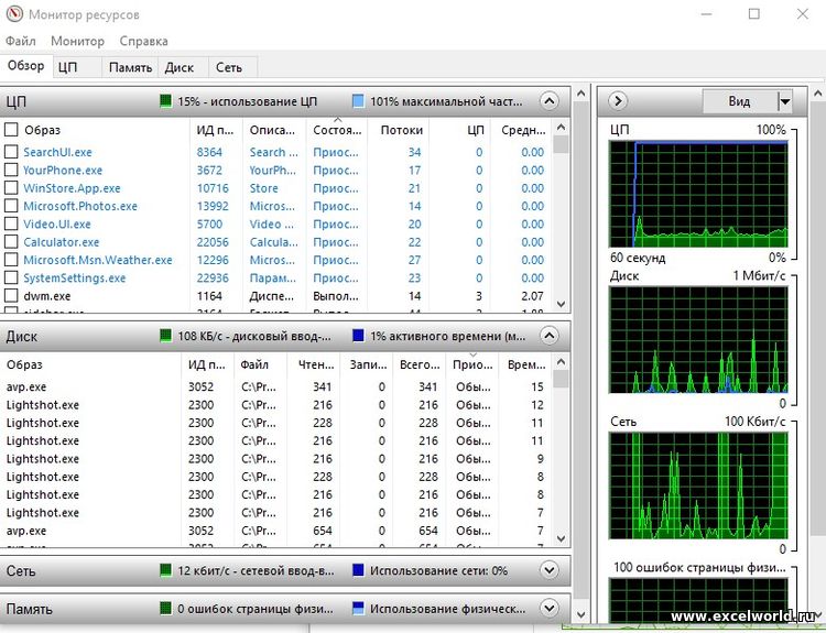

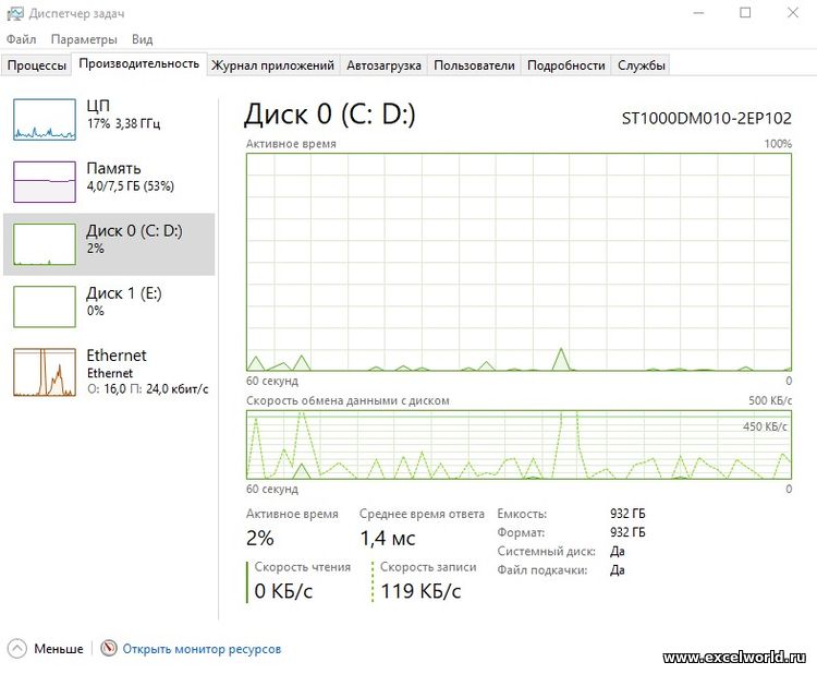

Не знаю какая у Вас Windows но принцип один. Нажмите Ctrl+Alt+Del одновременно и выберите «Диспетчер задач». можете там посмотреть какая программа потребляет ресурсы (сделайте сортировку по загрузке) или откройте из «Диспетчер задач» -> «Производительность» -> «Монитор ресурсов».
Прикладываю скрины для Windows 10.

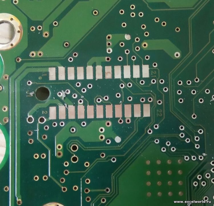

Как раз проблема в (как Вы выразились в жестяке). То, что Вы меняете пороговые значения в программе на "жизненные показатели" HDD не влияют. Это как в России. Не выдавать врачам тесты для мазков на COVID-19, а потом рапортовать, что у нас заболевших нет.
Могу Вам порекомендовать:
1. HDD на выброс.
2. Для системного диска купить SSD.
3. Если с деньгами вааще швах то попробовать снять плату контроллера с HDD и почистить контакты ластиком. В очень редких случаях может помочь.
Больше вариантов не вижу.
Ни в коем случае!!!
Толщина покрытия контактов от 0,05 до 0,1 мкм. ластик его убъёт. Для восстановления качественного контакта достаточно протереть спиртом или жидкостью с содержанием спирта не менее 60% (водка не подходит!)

Ни в коем случае!!!
Я имел ввиду почистить контактные площадки на плате контроллера HDD.
Так, как харду скорее всего хана то хуже не будет.
