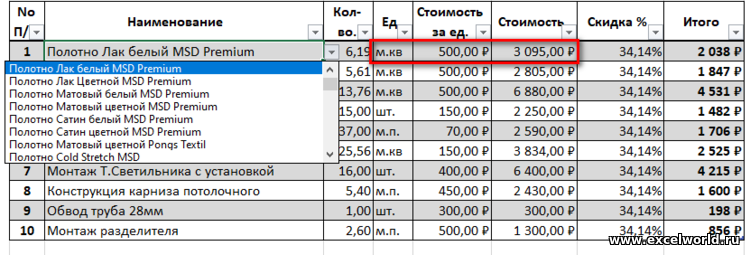

Как создать таблицу (смету), с автозаполнением определенных столбцов при вводе из выпадающего списка значения, которые привязаны к этому значению в прайсе? Значение/количество редактируется в ручную/единица измерения/стоимость

19ajiekcei90
Дата: Суббота, 27.06.2020, 11:47 |
Сообщений: 6
Задача такая. Нужно чтобы при вводе из выпадающего списка значения пункты выделенные красным заполнялись автоматически. Когда быстро нужно составить смету что нибудь и могу не заметить., соответственно допускаю ошибки. Только без пункта Стоимость

19ajiekcei90
Дата: Суббота, 27.06.2020, 13:03 |
Сообщений: 6
Вот файл. выпадающий список есть.
Сообщение Вот файл. выпадающий список есть. Автор - 19ajiekcei90 Дата добавления - 27.06.2020 в 13:03
Nic70y
Дата: Суббота, 27.06.2020, 13:10 |
Сообщений: 9312
2523
=ВПР($B11;Прайс!$A:$C;СТОЛБЕЦ(B1);)

19ajiekcei90
Дата: Суббота, 27.06.2020, 14:36 |
Сообщений: 6
Отлично. Спасибо большое. а как сделать так же только заполнение из базы данных из другого файла?
