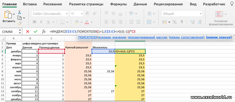

Альтернативное решение на 365-м (для счастливых обладателей обновлений экселевского движка по подписке :D
=ИНДЕКС(E$3:E3;ПОИСКПОЗX(1=1;E$3:E3<>0;0;-1))*C3
В данном случае, -1 в ПОИСКПОЗХ - поиск начиная с последнего элемента, удовлетворяющего условию
