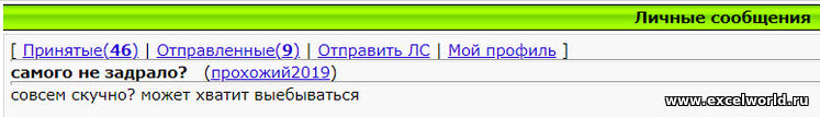

bmv98rus Дата: Пятница, 17.07.2020, 21:19 | Сообщение № 14
Сообщений: 4107
Репутация: 768 ±
Я писал что либо о нерабочей формуле? Я писал только о некорректном её пояснении, и это не то что написано в личке.
Думаю модераторы решат что с этим делать.
К сообщению приложен файл: 3442721.jpg (27.4 Kb)
