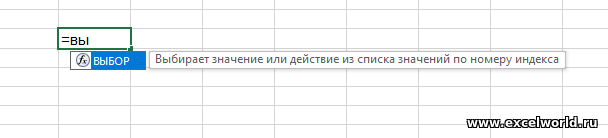

конечный результат формулы
курите ВЫЧИСЛИТЬ()

Aleks2302
Дата: Вторник, 21.07.2020, 11:19 |

Nic70y
Дата: Вторник, 21.07.2020, 11:22 |
Сообщений: 9312
2523
Сообщение есть, но не там. т.к. это Макрофункция Автор - Nic70y Дата добавления - 21.07.2020 в 11:22
