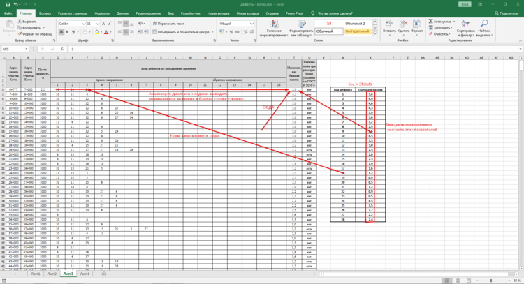

Есть коды дефектов, каждому коду соответствует оценка в баллах.
Как вывести минимальное значение в баллах из строки заполненной кодами дефектов.
То есть я понимаю, что нужно как-то присвоить "баллы" к "кодам", но как не знаю.
Скрин прилагается к вопрос. За раннее благодарен. Всю голову уже сломал.

musique128, не надо скрин.
1) ни чего не видно
2) на cкрине не напишешь формул и т.д.
приложите файл-excel

Nic70y, ОК, благодарю за отклик. Выкладываю файл-excel

Вариант
=АГРЕГАТ(15;6;$X$5:$X$32/(D4:S4=$W$5:$W$32);1)

Pelena, гениально! То что нужно hands hands hands Спасибо, вам огромное-при-огромное!!!
