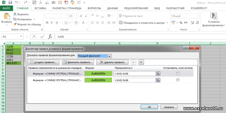

AK4eva Дата: Суббота, 15.08.2020, 20:25 | Сообщение № 6
Я увидел "a" и "b" в формуле
=СУММ(1*(ПСТР(A1;СТРОКА($1:$10);1)="a"))+СУММ(1*(ПСТР(A1;СТРОКА($1:$10);1)="b"))=2
А где в прикрепленном файле найти эту формулу? Она вбита в какую-либо ячейку или как то применена ко всему документу?

Che79 Дата: Суббота, 15.08.2020, 20:39 | Сообщение № 7
Сообщений: 1649
Репутация: 306 ±
2013 Win, 365 Mac
AK4eva, Вкладка Главная -- Условное форматирование -- Управление правилами
К сообщению приложен файл: 8505045.png (116.5 Kb)
