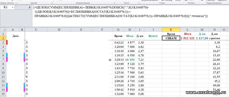

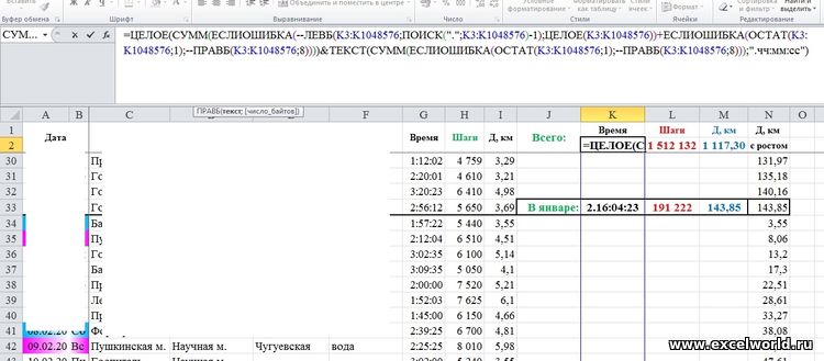

Nic70y,
А вот у меня не получается!
Может, здесь дело в наличии пустых ячеек между суммирующей ячейкой и ячейками с данными?

СообщениеNic70y,

Nic70y,
Вверху формулы видны.
Но, видно придётся копировать страницу! :'(

Nic70y Дата: Пятница, 28.08.2020, 15:30 | Сообщение № 60
Сообщений: 9192
Репутация: 2449 ±
Вверху
а внизу что?
