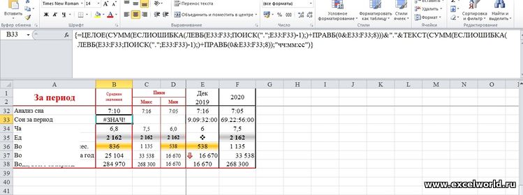

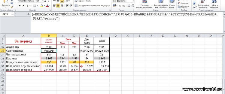

При вставке формул в суммирующие ячейки почему-то возникает сообщение об ошибке. (См. скриншот) А в файле в одном случае работает, а в ячейке B13 суммирует лишь ячейку E13.

bigor
Дата: Вторник, 25.08.2020, 11:23 |
Сообщений: 1416
278
нет
Про фотку могу сказать только, что формула в 33 строке, а данные берет с 10, но может быть так и задумано. Про файл, bmv98rus , предупреждал, что не для "летаргического" сна.
Про фотку могу сказать только, что формула в 33 строке, а данные берет с 10, но может быть так и задумано. Про файл, bmv98rus , предупреждал, что не для "летаргического" сна. bigor
Сообщение Про фотку могу сказать только, что формула в 33 строке, а данные берет с 10, но может быть так и задумано. Про файл, bmv98rus , предупреждал, что не для "летаргического" сна. Автор - bigor Дата добавления - 25.08.2020 в 11:23
Юрий_Ф
Дата: Вторник, 25.08.2020, 11:56 |
Сообщений: 841
5
60% ±
Это я попробовал другую формулу, вашу, и не переставил. До этого стояла формула Nic70y. Но тоже не считала. Сейчас выправил, но результат тот же.
Это я попробовал другую формулу, вашу, и не переставил. До этого стояла формула Nic70y. Но тоже не считала. Сейчас выправил, но результат тот же. Юрий_Ф

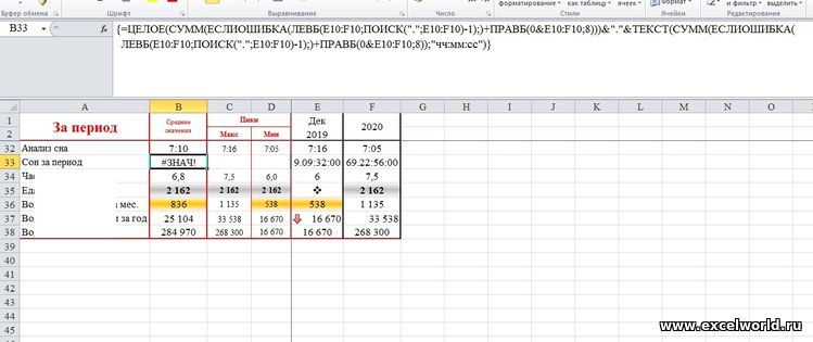

bmv98rus
Дата: Вторник, 25.08.2020, 11:57 |
Сообщений: 4149
772
формулу Николая можно сократитьКод
=INT(SUM(IFERROR(LEFTB(E10:F10;SEARCH(".";E10:F10)-1);)+RIGHTB(0&E10:F10;8)))&"."&TEXT(SUM(--RIGHTB(0&E10:F10;8));"чч:мм:сс")
, а вот по поводу картинок, файл то не хотите показать?
, а вот по поводу картинок, файл то не хотите показать? bmv98rus

Юрий_Ф
Дата: Вторник, 25.08.2020, 12:08 |
Сообщение № 16
Сообщений: 841
5
60% ±
bmv98rus , Странности продолжаются! В файле, который я прикладывал ваша формула работает, а в моей таблице - нет! А это не может быть связано с тем, что в тех ячейках - данные берутся с других листов? Мммм. Наверное, нет! Другие же ячейки считают такие значения!
bmv98rus , Странности продолжаются! В файле, который я прикладывал ваша формула работает, а в моей таблице - нет! А это не может быть связано с тем, что в тех ячейках - данные берутся с других листов? Мммм. Наверное, нет! Другие же ячейки считают такие значения!Юрий_Ф
