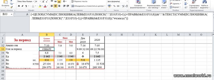

Nic70y, Да в том-то и дело, что Exel пишет об ошибке! Не хочет считать, зззззараза!
Nic70y, Да в том-то и дело, что Exel пишет об ошибке! Не хочет считать, зззззараза! Юрий_Ф

В исходной таблице в ячейках значения берутся из других листов. Конечная цель, суммирование значений за год. Файлы давал в других сообщениях. Основной файл очень обширный, там 14 листов, вряд ли он будет интересен другим пользователям.
В исходной таблице в ячейках значения берутся из других листов. Конечная цель, суммирование значений за год. Файлы давал в других сообщениях. Основной файл очень обширный, там 14 листов, вряд ли он будет интересен другим пользователям. Юрий_Ф

Я почистил от неиграющих роли данных. Получился такой файл. Там нужные данные все живые.
Я почистил от неиграющих роли данных. Получился такой файл. Там нужные данные все живые. Юрий_Ф

Конечно, фигня какая-то есть! Вот только где!
да там и есть в B2 у вас сумма, и только форматом она переведена в ваш формат. другое значение уже текст. Обработчик сделан под текст.
да там и есть в B2 у вас сумма, и только форматом она переведена в ваш формат. другое значение уже текст. Обработчик сделан под текст.bmv98rus
Сообщение Конечно, фигня какая-то есть! Вот только где!
да там и есть в B2 у вас сумма, и только форматом она переведена в ваш формат. другое значение уже текст. Обработчик сделан под текст.Автор - bmv98rus Дата добавления - 25.08.2020 в 15:39

Так вот почему она не стреляла! И что же теперь делати?
Так вот почему она не стреляла! И что же теперь делати? Юрий_Ф

=ЦЕЛОЕ(СУММ(ЕСЛИОШИБКА(--ЛЕВБ(E4:G4;ПОИСК(".";E4:G4)-1);ЦЕЛОЕ(E4:G4))+ЕСЛИОШИБКА(ОСТАТ(E4:G4;1);--ПРАВБ(E4:G4;8))))&ТЕКСТ(СУММ(ЕСЛИОШИБКА(ОСТАТ(E4:G4;1);--ПРАВБ(E4:G4;8)));".чч:мм:сс")

Может, действительно подсчёт вести только в чч:мм:сс? Если это так трудно даже для специалистов? Там ограничений ни по какому числу нет в часах (по типу 31 день в формате)?
Может, действительно подсчёт вести только в чч:мм:сс? Если это так трудно даже для специалистов? Там ограничений ни по какому числу нет в часах (по типу 31 день в формате)? Юрий_Ф

Уважаемый Nic70y , Формула заработала, но результат получился странный: 9.09:32:00+69.22:56:00=4.08:32:38
Уважаемый Nic70y , Формула заработала, но результат получился странный: 9.09:32:00+69.22:56:00=4.08:32:38 Юрий_Ф
