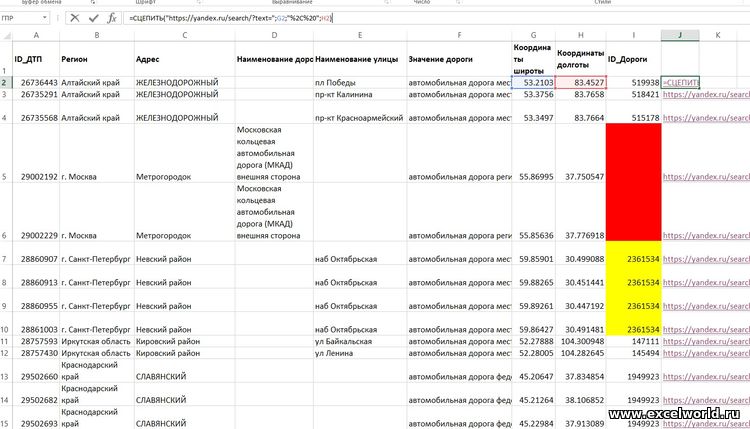

У меня есть файл где есть в каждой строчке координаты на карте. Мне для выполнения некого задания нужно их вбивать в любой сайт и находить местоположение той самой точки на карте чтобы выяснить что собственно там находится.
Для меня самая привычная и информативная карта Яндекс.
Суть проста - не хочу копировать координаты и вбивать их в поиск яндекса в формате "55.711193, 49.213321" а хочется просто нажимать на ссылочку в файле сразу переходить на это место.
В идеале бы это были Яндекс карты но если с ними не работает то можно с OSM или 2Gis.
Пока что все что вышло у меня чтобы работало это сделать ссылку которая работает путем прямого копипаста в адресную строку (без создания гиперссылки в excel).
Формула таковая
=СЦЕПИТЬ("https://yandex.ru/search/?text=";G2;"%2C%20";H2)
. То есть я скопировал данный итог сцепления вставил в браузер и перешел на карты и тогда у меня есть итог но не совсем тот что я бы хотел.
При попытке нажать на эту гиперссылку яндекс выдает что "Задан пустой поисковый запрос".
В общем скинул пример данного файла и скрин с самой моей формулой если надо. Надеюсь на вашу смекалку, моя что то не смогла как хотелось бы....

krosav4ig Дата: Четверг, 03.09.2020, 03:39 | Сообщение № 2
Сообщений: 2349
Репутация: 997 ±
Excel 2007,2010,2013
=ГИПЕРССЫЛКА("https://yandex.ru/maps/?text="&ПОДСТАВИТЬ(G2;",";".")&"%C2%B0N%20"&ПОДСТАВИТЬ(H2;",";".")&"%C2%B0E&sll="&ПОДСТАВИТЬ(H2;",";".")&","&ПОДСТАВИТЬ(G2;",";".")&"&source=wizgeo&utm_source=serp&l=map&utm_medium=maps-desktop";"Yandex карта")
К сообщению приложен файл: 2482894.xlsx (25.0 Kb)

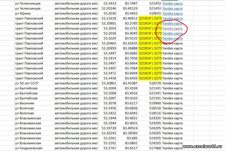

krosav4ig, А как сделать так чтобы у меня каждая ячейка была выделена как гиперссылка? у меня выделение происходит после нажатия f2 > enter по ячейке, но у меня 5000 строк, как сделать чтобы было одинаково все сразу?

_Boroda_ Дата: Четверг, 03.09.2020, 15:38 | Сообщение № 5
Сообщений: 17021
Репутация: 6674 ±
Я не Красавчик, но попробую ответить - выделите все ячейки, нажмите Контрл h и замените = на = (да, равно на равно).
СообщениеЯ не Красавчик, но попробую ответить - выделите все ячейки, нажмите Контрл h и замените = на = (да, равно на равно).

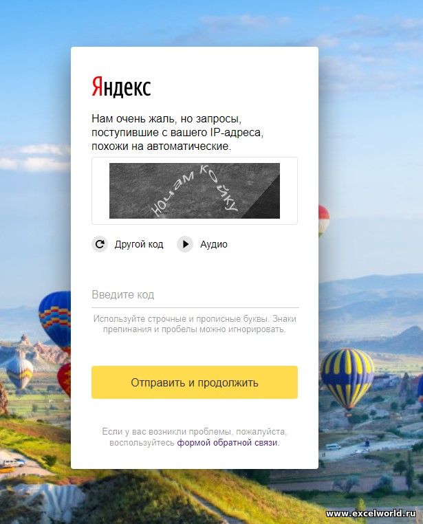

Mousehall Дата: Четверг, 17.09.2020, 00:42 | Сообщение № 6
Сообщений: 10
krosav4ig, Мне из за данной формулы выдает капчу теперь. Если возможность написать данную аналогичную формулу для 2Gis карт(в идеале) или иных карт которые решили бы данную проблему? Пробовал ВПН - решает проблему крайне временно.
