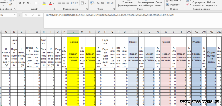

zoyac Дата: Пятница, 04.09.2020, 18:26 | Сообщение № 6
Сообщений: 11
-vp-, скаченный файл открыл вот скриншот
К сообщению приложен файл: 2004404.png (168.4 Kb)
Сообщение-vp-, скаченный файл открыл вот скриншот
Автор - zoyac

-vp- Дата: Пятница, 04.09.2020, 22:14 | Сообщение № 8
Сообщений: 64
Репутация: 10 ±
Да, предыдущая формула в Экселе не работала. Исправил на:
=СУММПРОИЗВ((Отсюда!$C$5:$C$75=$A4)*(Отсюда!$D$5:$D$75=$L$2)*(Отсюда!$K$5:$K$75=1)*(Отсюда!$J$5:$J$75))
и добавил перенос ФИО по другому, правда по алфавиту не сортирует. Обратите внимание на столбец M на листе "Отсюда". Формулу в нем надо "протягивать" при добавлении строк в исх. таблицу.
К сообщению приложен файл: 55555.xlsx (29.9 Kb)

zoyac Дата: Суббота, 05.09.2020, 10:40 | Сообщение № 9
Сообщений: 11
-vp-, Да сейчас все формулы работают, данные подтягиваются, а сортировать можно и в файле источнике, они тогда подтягиваются на другой лист уже отсортированными. Благодарю за подсказанный вариант.
