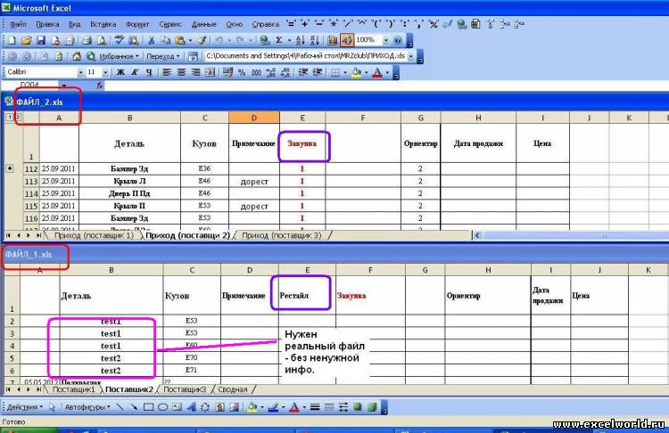

Матрёна Дата: Четверг, 25.04.2013, 22:13 | Сообщение № 26
Сообщений: 398
Репутация: 40 ±
MRZclub!
1. Эти данные - выгрузка из 1С, т.е. Ваша инфо, выгруженная непосредственно из 1С?
1.1. Или это уже "перелопаченная" Вами в EXCEL инфо?
1.1.1. Такой вопрос закономерен, если Вы планируете использовать макрос не в разовом режиме.
2. В какой версии файла (файл 1 или файл 2) правильная горизонтальная структура - какой файл брать в работу?
2.1. Судя по условию задачи: 3 признака (Название детали, Кузов, Рестайл) - первый файл?
2.1.1. Тогда дайте РЕАЛЬНЫЙ файл - без ненужной инфо (см. Рис.).
3. Какое значение имеют для решения проблемы "свода" структуры, организованные в файле втором?
4. Можно ли считать столб А на инфо-листах "непрерывным" (без пустых ячеек). При этом встретившуюся "самую первую" пустую ячейку считать "концом" инфо для учета в итоговом листе? Как Вы понимаете, мне нужен "пень", споткнувшись о который, я смогу найти "хвост" информации.
Чем быстрее Вы ответите на вопросы, тем быстрее можно получить решение проблемы. biggrin
К сообщению приложен файл: 7621099.jpg (73.4 Kb)
Сообщение отредактировал Матрёна - Четверг, 25.04.2013, 22:37

Итак,
1. реальный учетный файл - получен.
2. учет количества товара для начала ведем по 3 признакам (Название детали, Кузов, Рестайл).
3. листов - сколько угодно (в рамках версии EXCEL) с любыми именами,
4. лист "Итог" - в отдельный файл (или не надо?).
5. макрос - для многократного использования.
Кстати, как Вы собираетесь контролировать Ваш СВОД с 1C?
Можно сразу втиснуть в один макрос (думайте...).
Первый вариант сможете увидеть завтра.
Автор - Матрёна
Дата добавления - 25.04.2013 в 23:19
MRZclub Дата: Четверг, 25.04.2013, 23:26 | Сообщение № 29
Сообщений: 40
Цитата (Матрёна)
Первый раз сталкиваюсь с тем, чтобы учет в EXCEL главенствовал над учетом в 1С!
Эксель в поле а 1с в офисе =)
Цитата (Матрёна)
1. дайте реальный учетный файл.
1. Уже везде повесил еще раз повешу здесь...
2. Да
3. Да
4. Думаю не надо. мне кажется будет не удобно
5. Да
Вообще думал сделать отчет в 1с распечатать его и сидеть сравнивать =)
Если для 1с будет возможность загружать файл то думаю будет удобно...
К сообщению приложен файл: 4337379.xlsx (63.2 Kb)
