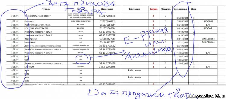

MRZclub Дата: Суббота, 27.04.2013, 13:46 | Сообщение № 54
Сообщений: 40
1. Учитывает проданный товар (В правой колонки написана дата продажи) может быть как ориентир что бы не считалось все это.
2. Можно сделать всего | Продано | На складе
3. Это можно и руками сделать или следить за этим Е в русском и Е в английском написании считает как разные позиции
Сообщение1. Учитывает проданный товар (В правой колонки написана дата продажи) может быть как ориентир что бы не считалось все это.
Автор - MRZclub
Дата добавления - 27.04.2013 в 13:46
Матрёна Дата: Суббота, 27.04.2013, 13:53 | Сообщение № 55
Сообщений: 398
Репутация: 40 ±
Не поняла вопрос.
Сумма по графе "Количество"?
Не поняла вопрос.
Не поняла вопрос.
Не поняла вопрос.
Автор - Матрёна
Дата добавления - 27.04.2013 в 13:53

MRZclub Дата: Суббота, 27.04.2013, 14:01 | Сообщение № 57
Сообщений: 40
Нам нужно что бы учитывались Остатки на складе.
Мне кажется что проще сейчас сделать так... У нас есть общее количество товара, оно у нас сейчас считается, и вычесть из него или проданное = остатки на складе...
Е60 можно написать по русски и E60 можно написать по английски это получаются 2 разных марки
Я сейчас тестирую на вашем файле...
К сообщению приложен файл: 4186381.jpg (55.9 Kb)
Сообщение отредактировал MRZclub - Суббота, 27.04.2013, 14:02
СообщениеНам нужно что бы учитывались Остатки на складе.

Матрёна Дата: Суббота, 27.04.2013, 14:07 | Сообщение № 58
Сообщений: 398
Репутация: 40 ±
Цитата (MRZclub)
Нужно посчитать и вывести на отдельный лист количество товара по признакам (3 признака Название детали, Кузов, Рестайл)
Листы постоянно добавляются.
Задача "звучала" так?
Для того, чтобы ее расширить, требуется, чтобы Вы ответили на некоторые вопросы.
Автор - Матрёна
Дата добавления - 27.04.2013 в 14:07
Матрёна Дата: Суббота, 27.04.2013, 14:20 | Сообщение № 59
Сообщений: 398
Репутация: 40 ±
При вводе новой строки со "старым" наименованием детали оно, наименование, снова вводится руками?!
Несмотря на то, что 1С никогда "в глаза не видела", уверена, в 1С такой проблемы нет: прога "ведет" список номенклатуры.
Ну, а в EXCEL - "своя рука владыка"!
Тестировать мой файл на предмет правильности реализации алгоритма изначально поставленной задачи - нет смысла.
Тестировать надо на Вашем "живом" материале.
Ну, а потом можно расширить Вашу задачу - этап 1.1.
А далее, самый главный - этап 2.
Сообщение отредактировал Матрёна - Суббота, 27.04.2013, 14:53
Автор - Матрёна
Дата добавления - 27.04.2013 в 14:20
