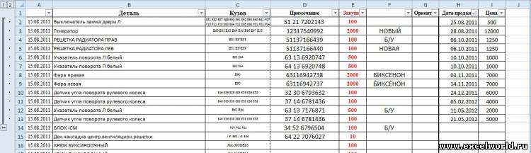

Листов много уже 2 года ведем там склад...
Сейчас настал момент сделать подсчет остатков... =(
Вот этот вариант исполнения мне бы очень подошел http://www.excelworld.ru/forum/2-4468-46526-16-1366048283 но он конечный к сожалению =)
Я Пытаюсь всю базу собрать на едином листе...
Есть пару проблем.
1. Мы учитывали проданное в этих же таблицах соответственно там есть старые данные. которые не должны учитываться при подсчете склада. Или их просто вывести отдельной строкой как сколько и чего было продано.
2. в низу есть расчеты - они точно не должны перенестись в общий лист
К сообщению приложен файл: 7076737.jpg (40.9 Kb) · 6381082.jpg (7.7 Kb)

Матрёна Дата: Четверг, 25.04.2013, 16:08 | Сообщение № 18
Сообщений: 398
Репутация: 40 ±
MRZclub!!
Не обижайтесь, пожалуйста, именно с этой фразы следовало начать описывать свою проблему.
Еще обязательные вопросы:
1. Файлы-листы "Поставщик Х" Вам присылают эти самые поставщики по определенному временному регламенту (год / квартал / месяц / день) или Ваша контора ведет их в отдельных файлах (по годам / по кварталам / по месяцам /по дням)?
2. Горизонтальная структура этой информации на всех листах одна?
3. Вопрос по вертикальной структуре задам после просмотра Ваших последних файлов.
Давайте поступим так:
1. Чтобы Вам "не зависать" на форуме в ожидании МОИХ вопросов, я буду их задавать в приват или в п/я;
1.1 Полагаю, это займет немного времени.
2. Если Вы решите ждать решение проблемы от другого, потенциального, помощника, уведомьте меня, чтобы я не теряла время "здря"!
3. Если Вы решите ждать решение проблемы от меня, то назовите срок ожидания: сегодня (до ночи) или завтрашний день?
