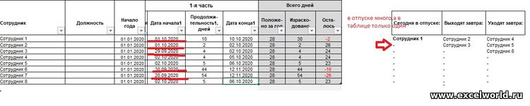

Krooxa
Дата: Четверг, 01.10.2020, 10:32 |
Сообщений: 43
День добрый,чутка переделали график,добавили праздники и 2 учебных отпуска и перестала работать формула вычисляющая кто в отпуске, кто выйдет и кто уйдет, если не сложно посмотрите, а если еще и добавите в формулу учебные(часть3, часть4) то вообще цены не будет)
День добрый,чутка переделали график,добавили праздники и 2 учебных отпуска и перестала работать формула вычисляющая кто в отпуске, кто выйдет и кто уйдет, если не сложно посмотрите, а если еще и добавите в формулу учебные(часть3, часть4) то вообще цены не будет) Krooxa
Сообщение отредактировал Krooxa - Четверг, 01.10.2020, 10:33
Сообщение День добрый,чутка переделали график,добавили праздники и 2 учебных отпуска и перестала работать формула вычисляющая кто в отпуске, кто выйдет и кто уйдет, если не сложно посмотрите, а если еще и добавите в формулу учебные(часть3, часть4) то вообще цены не будет) Автор - Krooxa Дата добавления - 01.10.2020 в 10:32
bmv98rus
Дата: Четверг, 01.10.2020, 12:09 |
Сообщений: 4149
772
так добавляйте в сумму аналогичные сравнения и все
так добавляйте в сумму аналогичные сравнения и всеbmv98rus
Сообщение а если еще и добавите в формулу учебные(часть3, часть4) то вообще цены не будет)
так добавляйте в сумму аналогичные сравнения и всеАвтор - bmv98rus Дата добавления - 01.10.2020 в 12:09

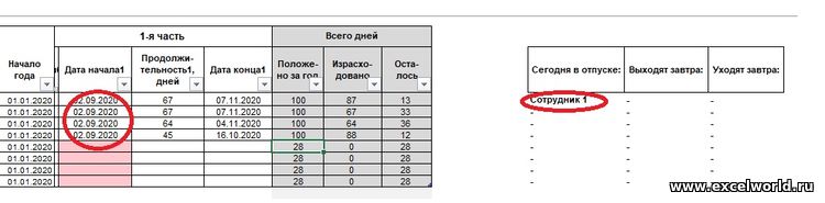

Krooxa
Дата: Четверг, 01.10.2020, 19:51 |
Сообщение № 17
Сообщений: 43
ну и заодно свою ошибку исправил, хоть она и не стреляля, но так и перетекала.
Формула всеравно не работает,точнее работает только в первой строчке, привел пример на картинке
Формула всеравно не работает,точнее работает только в первой строчке, привел пример на картинкеKrooxa
Сообщение ну и заодно свою ошибку исправил, хоть она и не стреляля, но так и перетекала.
Формула всеравно не работает,точнее работает только в первой строчке, привел пример на картинкеАвтор - Krooxa Дата добавления - 01.10.2020 в 19:51
bmv98rus
Дата: Четверг, 01.10.2020, 20:05 |
Сообщение № 18
Сообщений: 4149
772
Выше подправил
Сообщение Выше подправил Автор - bmv98rus Дата добавления - 01.10.2020 в 20:05
Krooxa
Дата: Четверг, 01.10.2020, 20:24 |
Сообщение № 19
Сообщений: 43
Второй и третий столбик заработали,первый так же(((
Второй и третий столбик заработали,первый так же(((Krooxa
Сообщение Второй и третий столбик заработали,первый так же(((Автор - Krooxa Дата добавления - 01.10.2020 в 20:24
bmv98rus
Дата: Четверг, 01.10.2020, 20:55 |
Сообщение № 20
Сообщений: 4149
772
Я еще раз перезалил, но сам качаю и получаю старую версию. Попробуйте тут.
Я еще раз перезалил, но сам качаю и получаю старую версию. Попробуйте тут. bmv98rus
Сообщение отредактировал bmv98rus - Четверг, 01.10.2020, 21:05
Сообщение Я еще раз перезалил, но сам качаю и получаю старую версию. Попробуйте тут. Автор - bmv98rus Дата добавления - 01.10.2020 в 20:55
